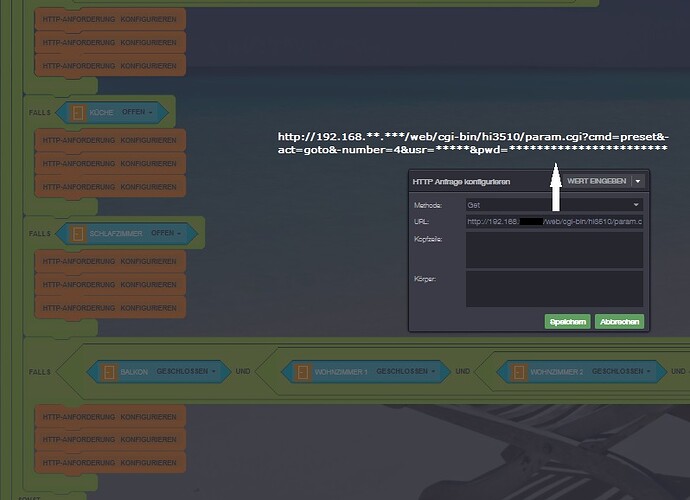

das sind n paar billig cams von db power (m-series), aber das geht mit jeder kamera die pan und tilt kann, also neig- und schwenkbar ist.
du speicherst dir dann im ui der kamera presets mit entsprechenden stellungen ab und kannst die url’s dann über einen http request in regeln einbauen.
anbei mal ein bild wie das aussehen kann. in meinem fall habe ich mir noch einen virtuellen schalter „dazwischen“ gehängt um die kameras bei bedarf auch von unterwegs aus umstellen zu können und damit meine regel für die alarm partition nicht zu unübersichtlich wird.
lass dich von den vielen tür abfragen nicht verwirren, die sind nur dazu da die kameras auf verschiedene positionen zu focusieren, wenn der alarm ausgelöst wird.

das puzzle system im rule creator ist wirklich sehr simpel und man findet sich schnell zurecht.
ein http request als einstieg macht auch einen etwas brutalen eindruck wegen der url. viele wissen nicht wie sie an die url’s kommen. da gibt es aber eine sehr schöne funktion im ie mit der man die url quasi wie auf dem teller präsentiert bekommt. wenn es soweit ist sag bescheid, ich kann dir dann ein kleines tutorial schicken :wink:
meine regel ist jetzt auch für drei kameras und schon sehr perfektioniert… eine grundregel würde so aussehen:
