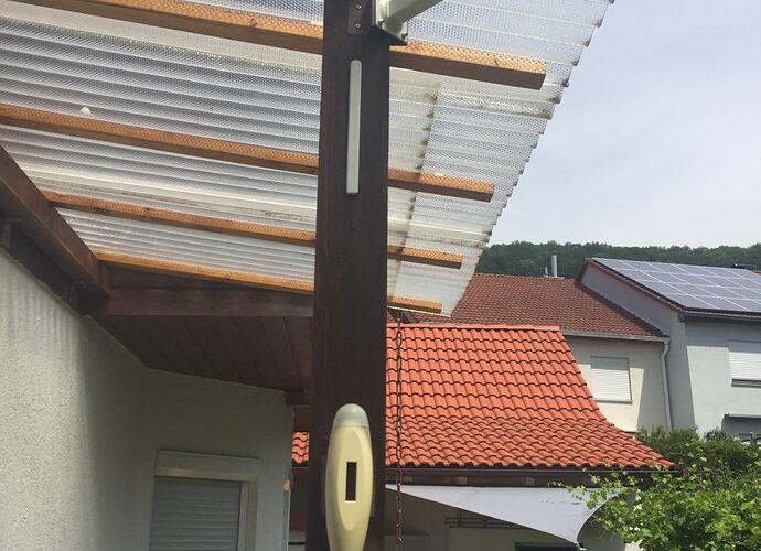

Bzgl. des Temp.-sensors (Netatmo Outdoor): Der ist in einer Schutzhülle (TFA Dostmann) an der Nordseite des Hauses ziemlich optimal positioniert. Ohne direkter Sonneneinstrahlung (evtl. mal kurz ziemlich spät am Abend bei untergehender Sonne), ca. 10 cm von der Hauswand entfernt, vom leicht überstehendem Hausdach geschützt aber dennoch sehr gut durchlüftet.
Die vor Überhitzung zu schützende südliche Hausseite bekommt schon sehr früh viel Sonne ab. Um schon rel. früh der Sonneneinstrahlung entgegenzuwirken, habe ich sunProTempOn bewusst auf 20 °C eingestellt. Da gestern bereits schon sehr früh die Temperatur erreicht wurde, wurde der Sonnenschutz schon vor dem vollständigen Öffnen der Rollos aktiviert. Jetzt muss ich dazu sagen, dass aufgrund meiner Einstellungen (notbeforeM und offSetM)die Rollläden aktuell erst zwischen 07:45 Uhr und ca. 08:25 Uhr geöffnet werden. Somit hat sich das ganze überschnitten.

Hallo @bieer,
prima das Du es gut einsetzen kannst. Das Problem mit ZWave LUX-Sensoren hat mich auch gefrustet. Als ich vor gut 4 Jahren (von einem XS1 Gateway mit 433 und 866MHz) auf ZWave umgestiegen bin, habe ich feststellen müssen dass es keine vernünftigen LUX-Sensoren gibt. Ich war den heilfroh dass ich mein altes XS1 nicht in Ebay verscherbelt habe. Habe mir dann ein VD gebastelt dass per API-Request die Werte vom XS1 holt und in eine globale Variable schreibt. Jetzt wisst ihr auch warum ich alternativ eine globale Variable dafür im Script habe.
Ich habe wie Du auf den Foto (in der Mitte) erkennen kannst auch einen ZWave „Sensative Strips Comfort“ am laufen. Der geht bis 60.000 LUX. Aber trotz korrekter Parameter Einstellungen sendet der die Werte in in viel zu langen Abständen. Der alte nicht Zwave-Sensor (im Bild das untere vergilbte Teil) macht das im 1.5 Minuten Takt. Weiss leider nicht ob es den noch gibt.
Für alle Fälle, das Model ist ein „WS 2500-19“. Hatte noch ein Erdspieß dran den ich aber abgeschraubt habe.
Ich glaube aber hier im Forum was über einen anderen ZWave LUX-Sensor gelesen zu haben. Kommt aus China, muss aber nicht schlecht sein. Ob es dafür einen Distributor gibt weiß ich nicht.

Dieser hier misst bis 180.000 Lux. Ob dieser allerdings mit dem Fibaro HC2 kompatibel ist, kann ich nicht sagen:
https://products.z-wavealliance.org/products/2485
https://climax-deutschland.com/product/lm-1zw/
hab bei Climax angerufen. Lieferzeit 6 -8 Wochen. Habe 2 bestellt. Wichtig ist nur dass der Luxwert relativ schnell übertragen wird. Kann ich erst testen wenn er da ist. Dann wird sichs zeigen ob ich ca. 100.-€ in den Sand gesetzt habe. Danke @dirk-
