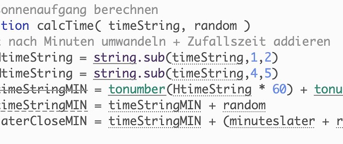

-- Neuen Sonnenaufgang berechnen
local function calcTime( timeString, random )
   -- Zeit nach Minuten umwandeln + Zufallszeit addieren
   local HtimeString = string.sub(timeString,1,2)
   local MtimeString = string.sub(timeString,4,5)
   local timeStringMIN = tonumber(HtimeString * 60) + tonumber(MtimeString);
   local timeStringMIN = timeStringMIN + random
   local laterCloseMIN = timeStringMIN + (minuteslater + random) --

Unabhängig von meinen Fragen, aber kann es sein, dass Du „timeStringMIN“ zweimal unterschiedlich definierst? Siehe Zeile 107 und 108 bzw. auf dem Screenshot.

Zu Deiner Frage mit der Definition der timeStringMIN Variable - sie wird nicht zweimal unterschiedlich definiert, sondern verändert. Der Zufall wird noch hinzuaddiert.
Natürlich hätte ich es in eienr Zeile machen können, aber zu der Zeit konnte man das LUA-Eingabefenster nicht so frei positionieren wie jetzt.
Und kurze Zeilen sind besser lesbar. :wink:

Also ich probiers nochmal - die Ganze Logik der Berechnungen steckt ja in der Funktion calcTime() ab Zeile 103 die mit den zwei Parametern (sunsetHour und tonumber(randminutes) + offSetE() oder offSetM() ) aufgerufen wird.
Darüber ab Zeile 97 ist noch die Funktion ‚randomValue‘ die die Zufallsminuten generiert.
Im ersten Teil von calcTime() wird der String von sunsetHour oder sunriseHour in Zahlen zerlegt und die Berechnungen durchgeführt. Da wird auch das laterClose oder laterOpen errechnet. Im Zweiten Teil von calcTime() wird dann zum Schluss alles wieder nach String (HH:MM) umgewandelt.
Die letzte Zeile in der Funktion calcTime() lautet: return newtimeString, laterClose ;. Also die Funktion gibt diese 2 Werte wieder an den Aufruf der Funktion zurück und schreibt sie in ‚newsunriseHour‘ und ‚laterOpen‘. Die Namen der Übergebenen Variablen und der Empfangenden müssen nicht identisch sein. Sie werden der Reihe nach abgelegt.

ich habe auch noch mal eine Frage, und zwar verstehe ich das folgende nicht so ganz:
In Zeile 33-36 werden doch die Zeiten angegeben, wann die Rolladen schließen sollen, in meinem Beispiel sollen sie spätestens um 21 Uhr schließen, richtig ?
local notbeforeM = ‚06:00‘ – nicht vorher Morgens
local notafterM = ‚08:00‘ – nicht nach 08:10
local notbeforeE = ‚16:30‘ –
local notafterE = ‚21:00‘ –
Die Rolladen schließen aber erst um 22:33, wie es auch im Debug Fenster ausgegeben wird.
Warum ist das so, und wie kann ich das so einstellen, dass die Rolladen tatsächlich spätestens um 21 Uhr schließen ?
Gruß, Cruncher
