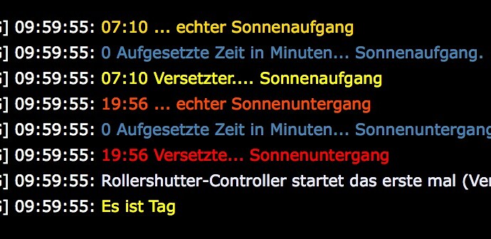

Habe den geänderten Code eben mal übertragen. Allerdings ergibt sich hier gemäß Debug keine Änderung der Zeiten:

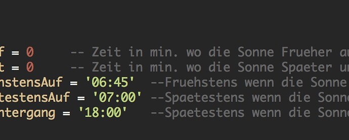

Ich wollte ja, dass die Rolläden beim Befüllen von ZeitMaxUntergang und ZeitSpaetestensAuf entsprechend reagieren. Das tun sie leider nicht (sh. Anhang).
Normal müsste die tatsächliche Sonnenaufgangszeit auf 7:00 Uhr und die tatsächliche Sonnenuntergangszeit auf testweise 18:00 Uhr vorverlegt werden. Gemäß Debug tut sich da aber nix…

du scheinst keine werte eingetragen zu haben. Im debug mit Blau dargestellt steht das du 0 minuten hast.
Dem entsprechent kann auch nichts aufgerechnet werden

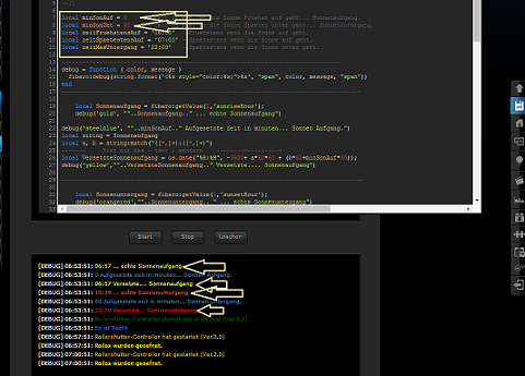

Hier mein debug von Heute früh.
Ich möchte ja auch nichts aufrechnen, sondern dass der tatsächliche Sonnenauf- und Sonnenuntergangwert auf die entsprechenden Werte geändert wird, sofern sie über dem Soll liegen.
Also: Wenn Sonnenuntergang um 17:30 Uhr, dann sollen die Rolläden zu dieser Uhrzeit runtergehen. Sofern der Sonnenuntergang aber um 21:30 Uhr ist, dann sollen sie schon um (testweise) 18:00 Uhr runtergehen. Beim Sonnenaufgang genauso, nur umgekehrt… Sie sollen da frühestens um 07:00 Uhr hochgehen.
In dem Fall 0 eintragen. Vielleicht die hc2 neu starten

hhmm… also im Debug zeigt das keine Änderung. Dort schreibt er immer noch, dass der Sonnenuntergang und die versetzte Sonnenuntergangszeit 19:56 Uhr ist. Dabei müsste er das doch auf 18:00 Uhr runtersetzen, weil ich das als ZeitMaxUntergang gesetzt habe?!
Der wird nichts nicht auf 18:00 Uhr runtergesetzt setzen. Der Wert ist wächst oder fällt mit jedem tag. Die Uhrzeit wird verglichen mit in deinem fall 18.00 Uhr. Das alles andere ist ja die Idee das die sonnen Untergänge oder aufgänge dynamisch sind.

Wenn Du den code ersetzt hast dann ist alles in Ordnung. Das was du Angezeigt bekommst ist doch nur die aufgerechnete zeit nichts anders. Diese zeit wird nur verglichen, befindet sich diese aufgerechnete zeit nach der zeitmaxUntergang dann wird die Uhrzeit mit der zeitMaxUntergang verglichen und wenn das past dann wird runter gefahren.
Das was du Siehst ist nur damit mann im Debug eine vorstellung bekommt mit wie fiele Minuten mann sich hin und her bewegt.
