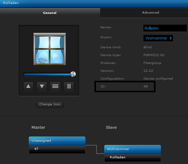

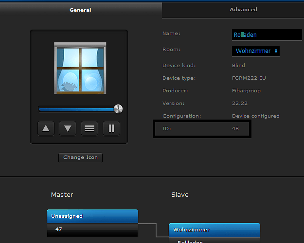

ich hab hier meines mit meinen Rollädenshuttern.
Leider läuft es nicht. Es zeigt an das es erstmalig gestartet wurde. Das wars dann aber schon.
Die random 100000 ist ja eine verzögerung, wenn ich das richtig verstanden hab. 100000 als wert sind wieviel max. verzögerung in Minuten?

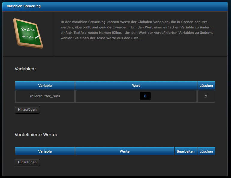

Und eine Frage noch. Der Satz: „es wird eine Variable xy benötigt“ macht mich ein wenig stutzig. Muss man da noch etwas machen oder wird einfach eine Variable mit dem Namen verwendet?
Also der Fehler war die Fehlende Variable. Die man erst anlegen muss. Nun läuft das Script durch..
steht ja auch im Eingangspost, dass die Variable benötigt wird. Diese verhindert, dass die Open-Befehle mehrmals gesendet werden.

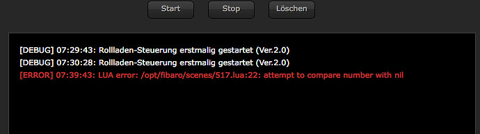

Bei mir läuft die Szene leider noch nicht. Das hier ist der Fehlercode:
[DEBUG] 21:58:52: Rollladen-Steuerung erstmalig gestartet (Ver.2.0)
[DEBUG] 21:59:03: Rollladen-Steuerung erstmalig gestartet (Ver.2.0)
[DEBUG] 21:59:04: Rollladen-Steuerung erstmalig gestartet (Ver.2.0)
[ERROR] 07:37:58: LUA error: /opt/fibaro/scenes/517.lua:22: attempt to compare number with nil
Was habe ich denn jetzt wieder nicht hinbekommen?

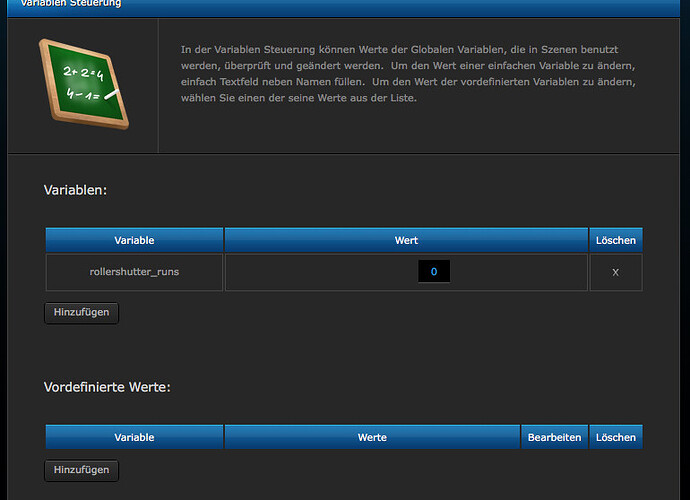

hast du Variable rollershutter_runs eingerichtet?
Guten Morgen!
Ja, habe ich. Ich hänge aber sicherheitshalber gleich mal ein Bild davon dran…

Ich muß ja immer die ID des Moduls (Roller Shutter) angeben und nicht die, des „untergeordneten“ Z-Wave-Moduls, richtig?
Da hat er einfach beim Kopieren komische Zeichen eingesetzt :frowning:
Hier nochmal. Diesmal sollte es gehen.
EDIT:
Die IDs, welche du siehst, wenn du das device bearbeitest (siehe Bild)

Ich schrieb ja, ich werde berichten. Die gute Nachricht ist, ich bekomme bei der Szene keine Fehlermeldung. Die Schlechte: die Rollläden sind nach wie vor unten ;-( und ich weiß nicht warum…
Sonnenaufgang sollte um 07:37 sein. Ich habe schon den Zeitserver kontrolliert. Stimmt soweit alles.
Woher weiß die HC2 denn, wann der SA und SU ist? Vielleicht ist da der Fehler bei mir?
Christian
