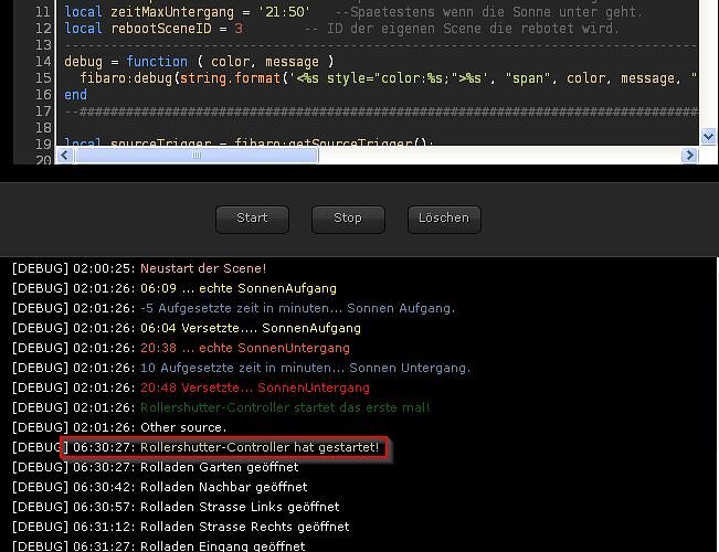

@parip69 leider würde der Rolladen immer noch vor der frühestens Zeit auf gehen.
Genau wie beim schiesen würde er nach 22:00 Uhr schliesen.
Kannst Du das noch bitte modifizieren?
cu
karlk
@parip69 hast Du schon Gelegenehit gehabt nach dem Fehler zu schauen?
cu
Karlk
Hallo Karlk
Ich habe versucht dir zu erklären weiter oben in den Beiträgen. Das was du mir im Bild zeigst ist nur die Aufgerechnete Zeit. Diesen Debug habe ich nur zur Visualisierung damit ich mich orientieren kann, wenn ich die Zeiten verändere wo ich mich mit dem verschobenen Sonnenaufgang oder SonnenUntergang befinde.
local minSonAuf = '-25' 	-- Vohrzeichen - + min. wo die Sonne Frueher auf geht... SonnenAufgang.
local minSonUnt = '60' 	-- Vohrzeichen - + min. wo die Sonne Spaeter unter geht... SonnenUntergang.
Die Tatsächliche If abfrage findet hier stat.
if ((currentDate.wday == 1 or currentDate.wday == 2 or currentDate.wday == 3 or currentDate.wday == 4 or currentDate.wday == 5 or currentDate.wday == 6 or currentDate.wday == 7)
 and (((VersetzteSonnenAufgang >= zeitFruehstensAuf and os.date("%H:%M", os.time()) == VersetzteSonnenAufgang)
 or (VersetzteSonnenAufgang < zeitFruehstensAuf and os.date("%H:%M", os.time()) == zeitFruehstensAuf))
 or (VersetzteSonnenAufgang > zeitSpaetestensAuf and os.date("%H:%M", os.time()) == zeitSpaetestensAuf))
 and rollershutter_runs == 0)
und Ganz genau mit diesen beiden Zeilen wird die Aufgerechnete Zeit abgefragt.
Wenn du drüber oder drunter bist dann werden die Grenzwerte berücksichtigt und eingehalten.
Mann kann aber schön sehen das man schon drunter oder drüber bist.
Ich hoffe das ich mich einiger massen verständlich machen konnte.

Hallo karlk
Hast du Interesse auch an einem eingebauten Sonnenschutz???
Jetzt wird im debug angezeigt wie und wann das Script die Rollos verfährt.
Habe mein Script weiter ausgebaut und ausgiebig getestet.
Hier den code. Mann braucht Variablen.
