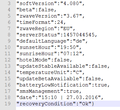

anscheinend funktioniert das mit den Arrays so nicht. Hier wird das Array als String erkannt. In dem Thread hab ich einen kleinen Workaround gepostet. Vielleicht hilft dir das:
http://www.siio.de/board/thema/mit-lua-script-anderes-script-beeinflussen/#post-27258

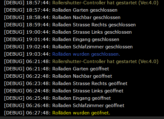

Da bin ich wieder.
Ich habe Tage gebraucht und die aufgesetzte Zeit im Debug dar zu stellen.
Wenn man die Minuten ein gibt am Anfang des Scriptes, dann kann mann die Uhrzeit im Debug sehen wann die Sonnenaufgang oder Sonnenuntergang sein wird.
