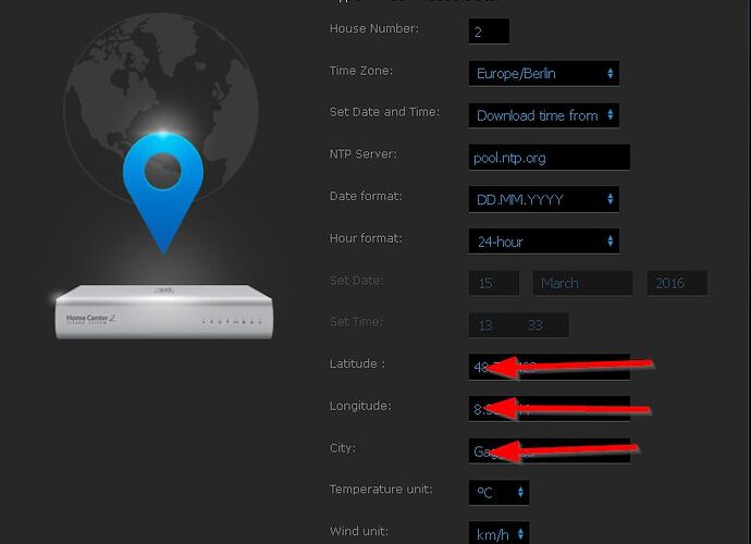

Hast du deinen Standort richtig definiert? Ist die Sonnenaufgangszeit richtig definiert? Kannst du über die API prüfen.
Hallo Daniel,
ja - Standort habe ich richtig definiert. Auch die Variable.
Wie kann ich die Sonnenaufgangszeit definieren?
Wie kann ich es über die API prüfen?

Hallo Daniel,
danke für die Info bezüglich der API - konnte es ausslesen.

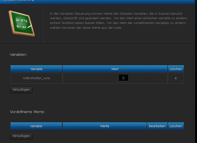

Heute gingen die Rolläden auch alle runter.
Ich hatte vergessen die Variable zu setzen.
