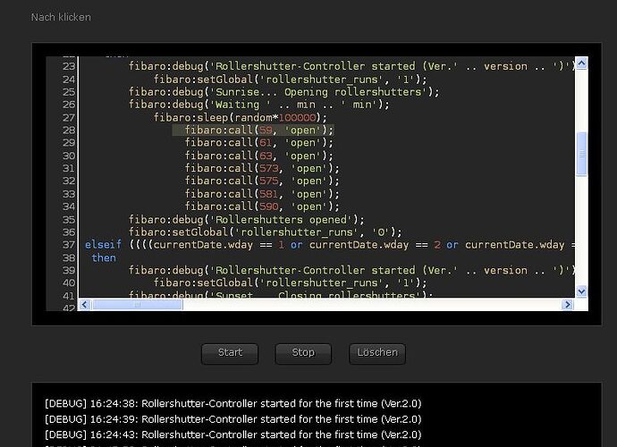

ich habe das Script von Seite 4 eingefügt.
Den habe ich abgeändert
fibaro:call(569, ‚open‘);
in
fibaro:call(59, ‚open‘);
Habe ich da etwas falsch gemacht?
Bei mir geht leider nichts.
Danke.
cu
karlk
Die 59 ist die ID DEINES Shutters?
Die anderen - nicht benötigten Zeilen - solltest Du bereinigen (oder auskommentieren).
Auch bei „Close“.

„Die 59 ist die ID DEINES Shutters?
Die anderen – nicht benötigten Zeilen – solltest Du bereinigen (oder auskommentieren).
Auch bei „Close“.“
Siehe Anhang - stimmt doch - ODER???
@boomx Du meinst das Script vom 10. November 2015 um 9:43?
cu,
karlk
Ja, genau :slight_smile:
