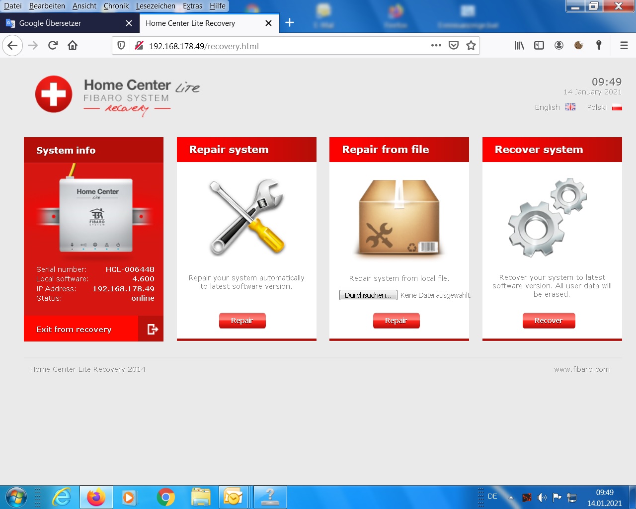

Beim anderen Gerät komme ich ja auf den Recovery Modus,

Habe es nun so zurück gesetzt aber vergebens wie beschrieben auch mehrfach versucht unter 192.168.81.1 ist im Browser nichts zu finden. Nun ist das Problem aber noch größer denn auch auf das zweite komme ich nicht mehr über den Finder und somit nicht einmal auf Recovery Oberfläche.
