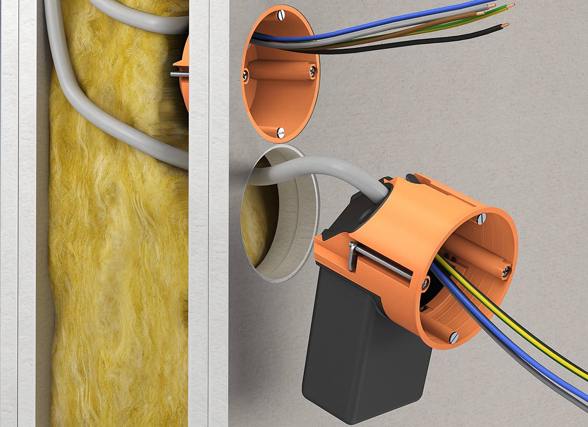

Alternativ kannst auch solche Dosen verbauen lassen:
Hab noch 2 übrig die ich doch nicht benötige, bei Interesse kannst die haben

hi,
das geht wohl nur im trockenbau.
ich habe auch tiefe dosen und hab trotzdem bei (fast) jeder dose den boden rausgekloppt.
1-2cm mehr spielraum machen das verkabeln ungemein leichter…
