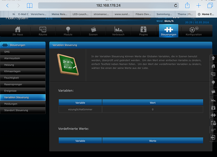

Gibt es die Variable denn in dem Variablen-Panel?
Wie? Wo eingetragen? :smiley:
Sorry ich muss da erst noch rein kommen…vlt kannst du mir sagen wo genau das stehen muss?
Ich versteh nich wenn er mir das runter regelt wieso nicht wieder hoch?
Weil das Skript dort einen Temporären Wert in eine Variable schreiben will, die es nicht gibt.
Schau mal unter Panels und dann Variablenpanel. Dort musst du die eintragen. :wink:
Weltklasse Danke dir!! Funktioniert :slight_smile:
Nach dem ich auf Englisch umgesgtellt habe, hab ich auch den Ort „Panels“ gefunden :smiley:
Vielen Dank!!!
