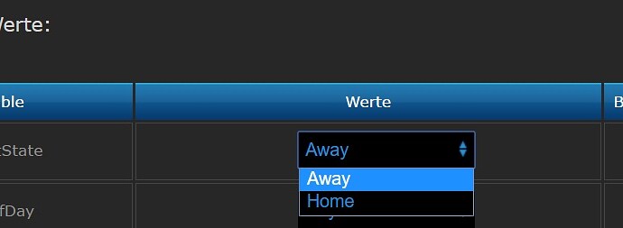

bei mir funktioniert die Abwesenheit nicht. Ich habe die PresentState Variabel angelegt aber es reagiert nicht wenn sich der Status von Home auf Away ändert.
Weiß jemand was ich falsch mache?
183 value
PresentState

Änderungen am Variablenpanel gelten nicht als Trigger, wodurch die Szene nicht ausgelöst wird. Die Variable muss über eine Szene oder ein VD geändert werden. Erst dann gilt es als Trigger.
