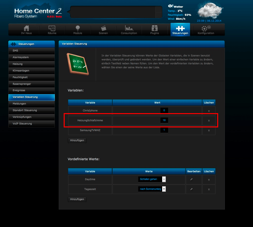

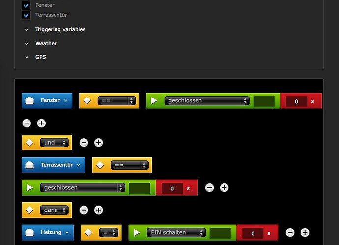

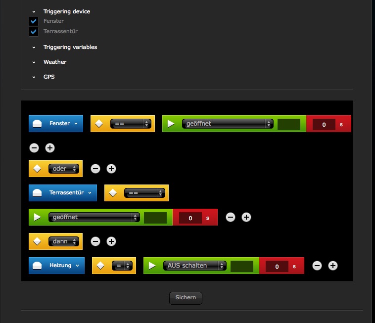

Hier nochmals die Szenen als Graphik.
Ah Ok, muss ich die Szene als LUA und Grafik erstellen ? Oder brauche ich das LUA dann nicht?
Hi nein,
du musst NUR die LUA Szene anlegen.

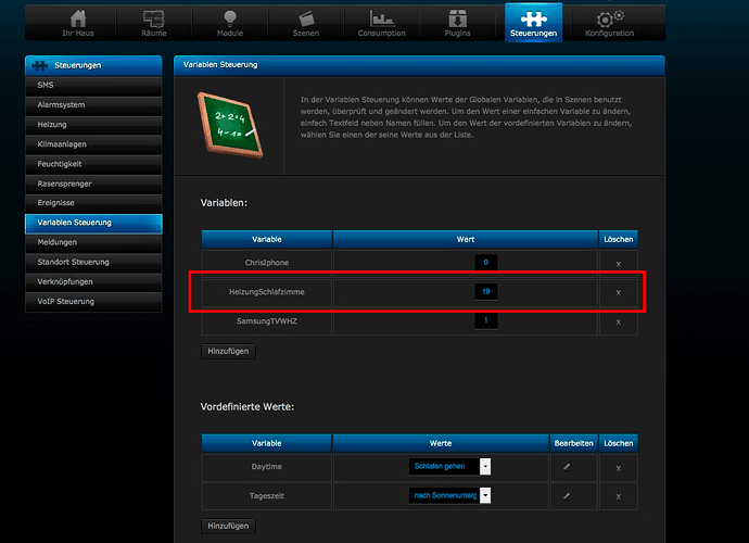

Beachte, das du die Variablen unter „Steuerung“ > „Variablen Steuerung“ anlegen musst.
Siehe einige Kommentare weiter vorn…
So wie du deine Variable benennst, musst du diese entsprechend in das Script einfügen.
