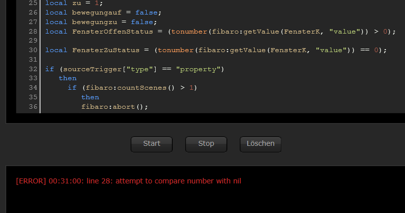

Hallo ,
ich hab den Fehler gefunden .Ich hatte die falsche ID bei FensterK zugeordnet.
Somit hatte die Variable den falschen Typ. Jetzt bekomme ich erst mal keine Fehlermeldung mehr.
U.S
Hallo AlexM ,
Dein Programm funktioniert gut. Manchmal ist es auch gut wenn „copy und paste“ nicht gleich funktioniert ,denn man lernt unheimlich viel.

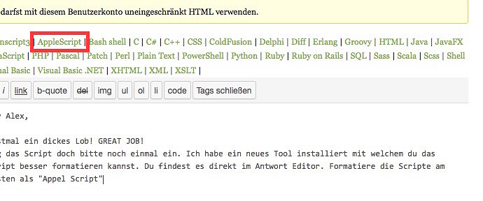

Hey Alex,
erstmal ein dickes Lob! GREAT JOB!
Füg das Script doch bitte noch einmal ein. Ich habe ein neues Tool installiert mit welchem du das Script besser formatieren kannst. Du findest es direkt im Antwort Editor. Formatiere die Scripte am besten als „Appel Script“.
Dann fallen die Probleme weg welche durch die Formatierung entstehen.
