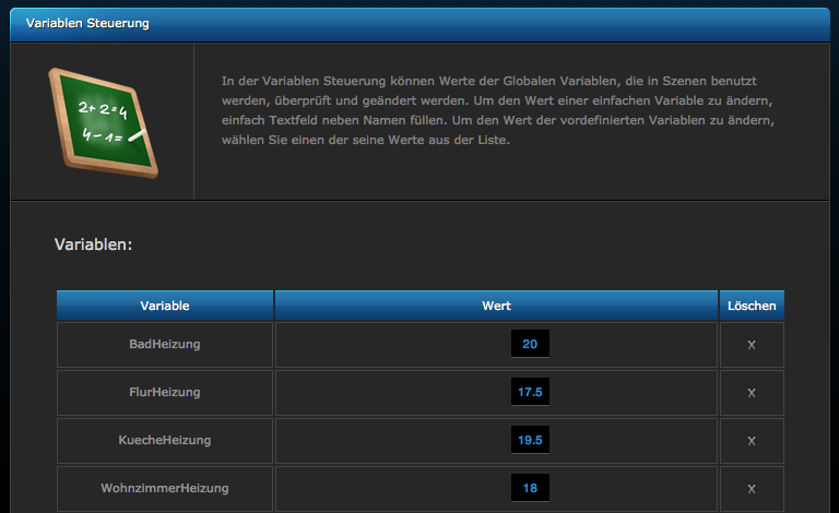

Eine Frage hätte ich noch!
Wenn ich eine Heizungssteuerung programmiert habe, kollidiert das mit den Werten, die ich in der „variablen Steuerung“ hinterlegt habe?
Nööö, das Script überprüft nur ob das Fenster auf/zu oder nur kurz auf/zu gemacht wurde. Erkennt sie Ausgangssituation und agiert danach. Deine Heuzubgststeuerung wird dadur nicht beeinflusst.
Bsp: Deine Heizungssteuerung schickt den Wert 20 Grad an dein Thermostat und du machst anschließend das Fenster auf. Das Script ließt den Wert aus speichert diesen in der Variablen und senkt die Temperatur auf 4 Grad. Nun machst du das Fenster wieder zu und der gespeicherte Wert wird ausgelesen und an dein Thermostat geschickt und auf 30min eingestellt. Exakt der Wert der vorher von der Heizungsteuerung zugewiesen wurde. Nach 30min läuft das Heizungsprogramm ganz normal weiter.
PS: In der Standort version erkennt das Script wie lange das Fenster auf ist und ob überhaupt eine Änderung des Fenster Staus stattgefunden hat. Dadurch wird der Traffic verringert. Fenster nur kurz auf und zu keine Änderung und auch kein Signal.
Hoffe könnte dir weiterhelfen :wink:
Gruß Alex
Guten Morgen Alex!
Ja, das tust Du und es wird immer besser! :slight_smile:
Wenn ich Dich richtig verstanden habe und davon gehe ich jetzt einfach mal aus, hat mein Heizplan Priorität. MUß ich dann zwingend Werte in der „Variablen Steuerung“ eintragen? Oder ist das quasi nur der Verweis auf die Programmzeile in der jeweiligen Szene?
Du meintest im letzten Absatz bestimmt, „Standard“, oder? :wink:
So, Kinder,…ich wünsche Euch allen einen schönen Start in den Tag! :smiley:
Christian
Huhu Christian,
brauchst in die „Variable Steuerung“ garnierst eintragen, dort werden die Werte der Danfoss Thermostate reingeschrieben und von dort auch gelesen :slight_smile:
Kurzes Bsp: Hast grade schöne 20°C im Wohnzimmer und möchtest durchlüften. Fenster auf und der Wert des Thermostates wird ausgelesen und in der „Variablen Steuerung“ gespeichert, WohnzimmerHeizung = 20°C uns Thermostat wir auf 4°C gesetzt, anschließend nach dem durchlüften, Fenster zu. Jetzt werden die 20°C aus der „Variablen Steuerung“ ausgelesen und an das Thermostat geschickt.
Das wars :wink:

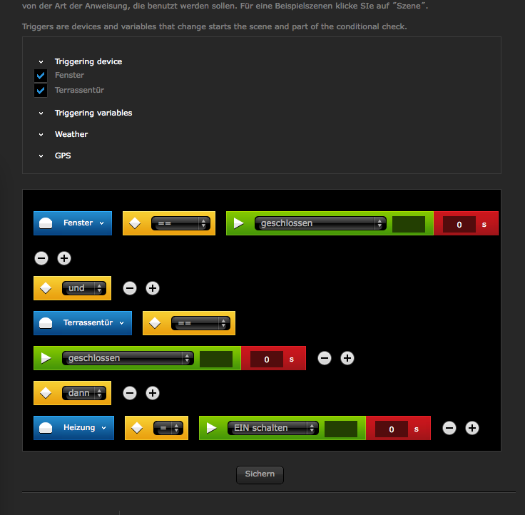

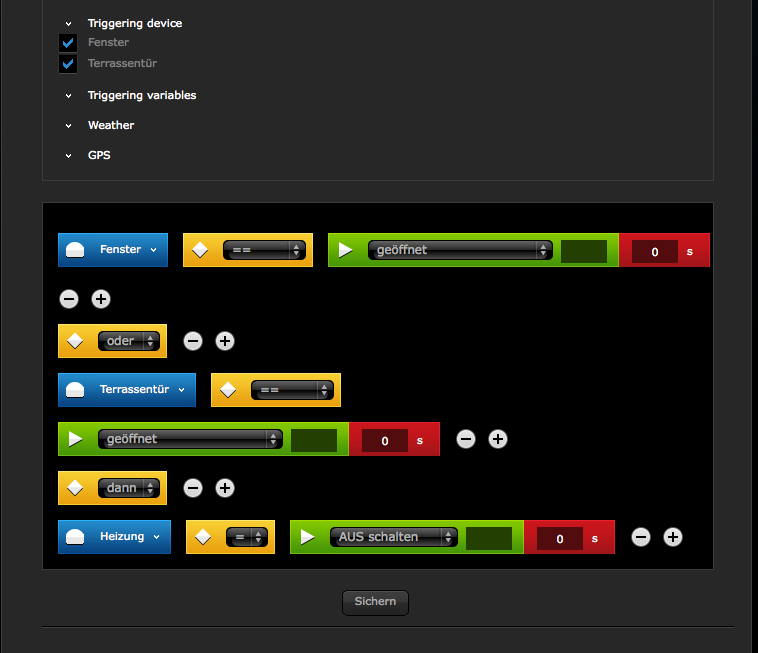

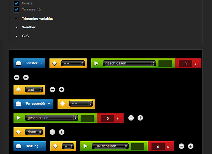

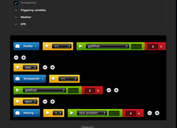

Ich habe nach wie vor das Problem, dass sich mein HC2 mit dem Script weghängt. Dachte, es hängt mit der Firmware zusammen. Aber nach dem Löschen der Szenen läuft das Center problemlos und mußte seit dem auch nicht neu gestartet werden.
Kann ich denn eine Fenster auf - Heizung aus- Szene auch mit dem graphischen Tool bauen? Und muß ich dann eine Gradzahl in die grünen Felder und eine Zeit in die roten Felder eintragen?
Und hier der zweite Teil…
Bild 1
Bild 2
Moin Moin,
sehr mysteriös. Habe das Script in mehreren Räumen laufen und das ohne Probleme.
Schade das es bei dir nicht läuft :frowning:
Kann die Bilder leider nicht sehen aber hört sich gut an, grün = Temp und rot = Zeit.
Bin morgen erst wieder am Rechner.
Hi chriss1873
ich hab mir mal erlaubt in dein Kommentar die Bildnis anzuzeigen. tiff Format kann das Forum leider nicht, daher sieht AlexM die Bilder auch nicht.
