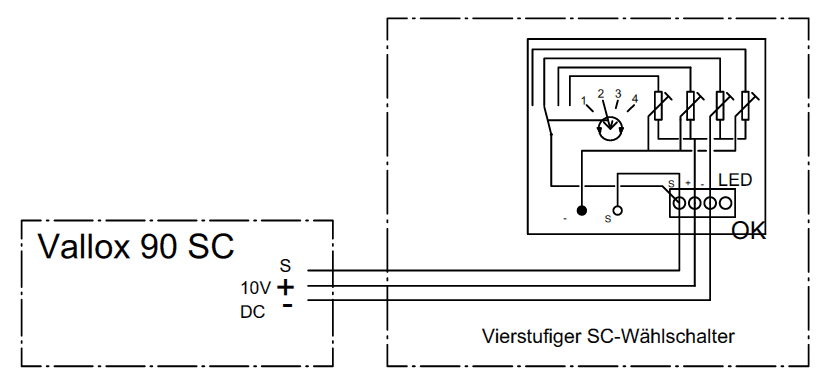

Also nun zur eigentlichen Frage. Ich möchte gerne ein RGBW Modul zwischenschalten um die vier Steuerspannungen (szenenabhängig) zu den Ventilatoren zu leiten. Wenn möglich sollte der Drehregler auch weiter funktionieren. Letzteres ist aber kein Muss und ich kann die Funktionen auch auf einen Z-Wave Wandschalter legen. Ich habe euch mal den Schaltplan des Stufenreglers sowie die Steuerspannungstabelle für die KWL angefügt und würde mich über ein paar Tipps zu den Anschlussmöglichkeiten des RGBW Moduls und weiteren Ideen zur Umsetzung meines Vorhabens freuen.

Lodi,
die Schaltung welche Du gepostet hast dürfte entweder falsch sein oder das Ganze funktioniert nicht wie gedacht.
-(Masse) und S liefern keine Spannung wenn mit + und - Versorgt.
Schaut so aus als ob „-“ und „S“ in der Schaltung vertauscht sind.
Messe unbedingt mal den Ganzen Regler aus bevor du voreilige Schlüsse ziehst.
Weiters solltest Du auch den Widerstand zwischen + und S messen. (Würde den niedrigsten Widerstand auf alle Fälle beim RGB Ausgang vorschalten um Schaden an Lüftung zu vermeiden)

Hi Schnuckman und Markus,
Danke für die Tipps. Scheint ja doch ein bisschen komplizierter zu sein. Dann werde ich die Tage mal zu nem Elektriker gehen und ihm den Schaltplan und die Beschreibung vom RGBW Controller zeigen. Mal sehen, ob er damit was anfangen kann (sollte er ja eigentlich).

Lodi,
für Deinen Elektriker:
Die Schaltung vom 4-stufigen Wahlschalter ist ein Spannungsteiler mit regelbarem Widerstand.
Wenn in der Schaltung +10V an +_PIN angelegt wird, - an S_PIN angelegt wird, dann hat man am -_PIN die Spannung laut regelbaren Widerstand.
Wenn jedoch + an +, - an - und S an S angelegt wird hat man 0V und nur einen Widerstand zwischen - und S.
In diesem Fall macht + und Spannungsteiler keinen Sinn.
Höchstwahrscheinlich ist der Schalter richtig beschriftet und funktioniert wie mein erstes Bsp. aber die Doku dürfte falsch sein.
Er sollte auch den Schalter abhängen und einmal messen in welcher Stellung er den geringsten Widerstand zwischn - und S hat und den zwischen RGB und Vallox hängen.
Du kannst den Schalter auch in die Schaltung mit einbinden.
Am Besten eine Farbe für den Ausgang und eine andere für den Eingang. (z.B. Weiss und Blau)
Bsp. Weiss an Vallox und Programmgesteuert Wert ändern.
Die Schalter Änderungen kannst Du an Blau hängen und im Programm definieren wann der Schalter verwendet wird.
z.B. Wenn sich Blau um mehr als +/- 10% ändert dann Lüftung für 60 Minuten auf gesetzten Wert und danach wieder normales Programm.
Weiters ist abzuklären ob du den RGB ohne Risiko auf +/- von der Lüftung hängen kannst. (Wegen Stromverbrauch)
Im zweifelsfall ein eigenes Netzteil verwenden.
Wichtig, der Elektriker sollte verstehen was ich da wegen der Schaltung geschrieben habe, ansonsten ist es besser einen anderen Experten aufzusuchen.
Ist zwar keine Wissenschaft, aber sollte dir und deinem Elektriker Frust ersparen.
lg,
Markus
Moin Markus,
prima, vielen Dank für die tolle Erklärung. Jetzt weiss ich zumindest, dass „mein Plan“ theoretisch möglich ist und kann danke Deiner Erläuterungen checken ob der Elektriker wirklich die Materie versteht. Ich muss nur noch die Zeit für einen Einbautermin finden.
Ein extra Netzteil hatte ich eh schon eingeplant und eine freie Steckdose liegt direkt neben der KWL. Ich werde berichten wenn die Hardware eingebunden ist und ich die entsprechenden Szenen baue. Dann sicherlich wieder mit ein paar weiteren Fragen (mein LUA ist noch deutlich ausbaufähig).
LG,
Alex

Mir ist nicht ganz klar, ob das Fibaro RGBW Modul dafür wirklich geeignet ist. Was liefert dieses Modul denn jeweils am Ausgang?
Eigentlich sollte doch der Qubino Flush Dimmer ZMNHVD1 genau das passende sein, da er einen 0 - 10 V Eingang und einen 0 - 10 V Ausgang hat, also exakt den Schalter simulieren können dürfte (möglicherweise der Schalter sogar am Eingang angeschlossen werden und damit als mechanischer Schalter verbleiben kann).

ich wollte eigentlich schon längs hier wieder gepostet haben, aber leider hat mich mein Elektriker versetzt und ich habe es schlussendlich nicht hinbekommen meine Schaltung an die KWL anzuschliessen. Zum herumprobieren ist mir das Geät zu teuer.
Theoretisch läuft es aber mit dem RGBW Controller. Ich habe an den Controller vier Schaltregler gelötet und diese entsprechend der vier Steuerspannungen eigestellt. Eine passende Szene habe ich auch gebastelt welche mir die Ausgänge getriggert durch die CO2 Levels meiner beiden Netatmo Stationen schaltet (im Anhang). Das ganze läuft schon seit geraumer Zeit erfolgreich im Testbetrieb, nur habe ich es noch nicht an die KWL angeschlossen. Da brauch ich jemanden mit Elektronik Erfahrung. Ich muss ja irgendwie die Ausgänge von den Schaltreglern zusammenführen und dann habe ich immer die Spannung des am höchsten eingestellten (9.8V) Reglers :-(. Wenn ich dazu komme poste ich hier später auch noch mal meinen Schlatplan.
Allerdings scheint mir der Ansatz mit dem Qubino Flush Dimmer noch besser und einfacher. Das Teil muss ich mir unbedingt mal genauer anschauen. HC2-Kompatibel scheint er ja zu sein. Evtl. kann man das Skript dafür entsprechend umbauen Mit den vier Schaltreglern habe ich doch eine ganze Menge Kabelsalat und die ganze Apparatur wird doch so gross dass sie nicht mehr in eine kleine Verteilerdose passt.

Hallo Leute,
mit dem RGBW dürfte das nicht funktionieren. Der Schaltet entweder die Ports R,G,B und W an/aus Liefert als die Spannung die Ihr angelegt habt, oder er steuert LEDs.
LEDs steuern funktioniert durch Pulsweitenmodulation also an aus in eine bestimmten Rhythmus und nicht wie bei einem Dimmer durch Anpassung der Spannung.
Ich würde dem Schalter komplett ersetzen und den Motor direkt steuern, der Ventilatormotor selber wird doch an 220V AC hängen?
Gerhard
ja, ich habe auch nochmal bzgl. RGBW Controller nachgelesen. Der Fibaro Aktor hat nur einen 0 - 10 V Eingang aber keinen solchen Ausgang. Der ist tatsächlich PWM.
Da die Vallox Anlage durch einen 0 - 10 V Eingang gesteuert wird, kann es nur über den entsprechenden Ausgang des Qubino Flush Dimmers geben. Scheint wohl auch der Einzige mit 0 - 10 V Ausgang auf dem Markt zu sein…
Kaputt machen kann man damit dann ja wahrscheinlich auch nichts, weil ja das Signal dem entspricht, welches die Vallox sowieso erwartet.
Ralf
Hallo Ralf und Gerhard,
wie gesagt, ich stimme Euch zu dass der Qubino Flush Dimmer sich interessant anhört. Damit spart man sich den Aufwand des Lötens. Ich kann Euch aber versichern, dass auch die Umsetzung mit dem Fibaro RGBW funktioniert. Um die 0-10V zu erreichen werden ja die Schaltregler zwischengeschaltet. Ich habe es selbst schon ausprobiert und einen Ausgang (RGBW) des Controllers über den Schaltregler an die Vallox Anlage angeschlossen. Das funktioniert einwandfrei und man kann über die Stellschraube ganz akkurat die Ausgangsspannung zwischen 0-10V einstellen. Die Ventilatoren der Vallox haben auch wie gewünscht darauf reagiert und die Drehzahl entsprechend der Spannung angepasst. Einzig ist es mir nicht gelungen alle vier Kanäle gleichzeitig anzuschließen. Das liegt aber mit Sicherheit nicht am Controller, sondern an meiner fehlenden Kenntnis. Jeder Regler hat einen Plus und einen Minus Ausgang und ich weiß nicht wo ich mit den vier Minus-Kabeln hin soll. Wenn ich sie alle verbinde und an die entsprechende Leitung an der KWL anschließe, dann bekomme ich leider in jedem Fall die Spannung des höchsten Reglers (in meinem Fall 9.8V) und somit läuft die KWL immer auf höchster Stufe.
Alex
…P.S. Hab mir grad den „Qubino Flush Dimmer 0-10V“ angesehen und umgehend bestellt. Damit bekomme ich endlich meine KWL eingebunden und brauch auch keinen Elektriker mehr.
Alex
bei der Vallox Anlage ist mir nur novh nicht klar, wie das Zusammenspiel mit dem Qubinobaustein und dem 4 Stufenregler funktioniert.
Der Qubino Aktor hat ja den entsprechenden Eingang, an der der 4 Stufenschalter angeschlossen werden kann. Es sollte ja dann über den Schalter alles so laufen, wie bisher. Aber was geschieht nun bei Fernsteuerung?
Ignoriert die Qubinosteuerung dann den am Eingang angeschlossenen Schalter und der zeigt dann eine falsche Stellung an, oder ist der mechanisvhe Schalter vorrangig und damit faktisch keine Fernsteuerung möglich, wenn auch der mechanische Schalter angeschlossen ist?
Ralf
die gleiche Frage stelle ich mir auch. Sobald ich den Dimmer in Händen habe werde ich das mal durchmessen. Laut Qubino-Beschreibung gibt es ja einige Parameter welche man einstellen kann/muss um das Verhalten des Dimmers festzulegen. Ich erhoffe mir, dass es ähnlich wie z.B. bei einer Rolladensteuerung (mit Kippschalter) funktioniert und man es so einstellen kann, dass das letzte Schaltsignal (manuell oder von HC2) Vorrang hat. Dann ist zwar die Stellung des Drehreglers ggf. irreführend, aber man kann ja die tatsächliche Stufe der KWL über ein VD und einen Wallplug farblich anzeigen (z.B. Rot=Stoßlüftung, weiss=Sparstufe).
Hat sonst noch jemand eine bessere Idee?
Alex
Ich denke es kann tatsächlich so funktionieren. Dem Manual zufolge muss nur Parameter 1 auf „2“ gesetzt werden und der Dimmer gibt die Spannung heraus welche ihm als letztes Übergeben wurde (s.u.)

Moin,
so, habe den Qubino Flush Dimmer 0-10V wie besprochen eingebaut und die olle Vallox lässt sich sowohl über die Szene (update unten) als auch über den Drehregler schalten. Es gilt immer das letzte Signal. Wenn man also die Szene deaktiviert, dann hat man wieder eine komplett manuelle Steuerung.
Seltsamerweise, unterscheiden sich jedoch die Eingangsspannung die vom Drehregler an den Dimmer geliefert wird und die Ausgangsspannung die der Dimmer an die KWL weitergibt. Ist ggf. eine Einstellung am Dimmer. Bis ich das näher betrachten kann, habe ich erst mal die Ausgangsspannungen an den vier Regelwiederständen am Drehschalter so angepasst, dass am KWL die entsprechenden vier Spannungen ankommen (in meinem Fall 2V / 4V / 6V / 9,8V). Da ich ab sofort die Anlage über Fibaro steuere ist der Drehregler eh nur noch für den Noteinsatz.
Gruss
Alex
