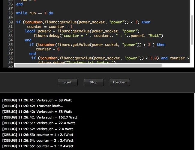

hier nochmal das Skript, das aktuell bei mir läuft, und mir Tablet und iPhone mit Push nachrichten flutet, wenn der Trockner im Nachlauf ist.
Von mienem Verständnis müßte ich vermutlich den Wert in Zeile 21 von 35 auf irgendwas über 200 setzen. Muss mal schauen, wieviel der Trockner da noch zieht. Richtig? Hätte ich sonst noch was anzupassen?
Danke!

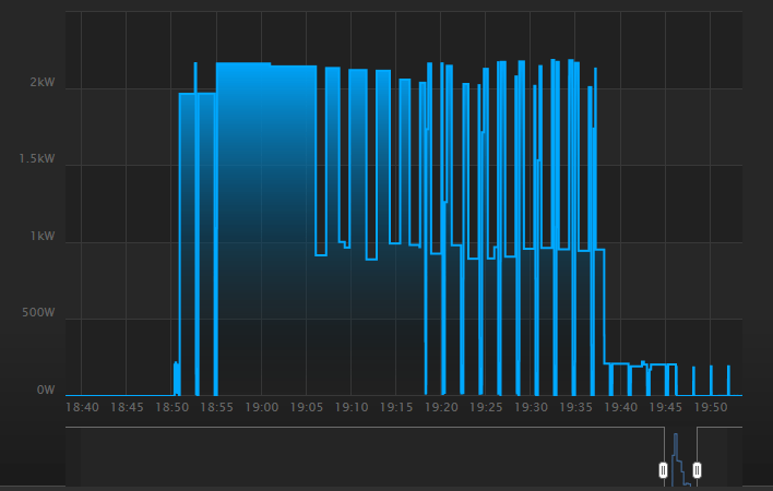

Hat leider nicht wie gewünscht funktioniert. Es kamen wieder viele Push´s. Hier mal der Stromverbrauch in der Zeit. Wenn ich in die Kruve klicke waren die Höchststände in der Nachlaufphase max. 125 Watt … :-/
