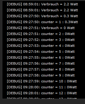

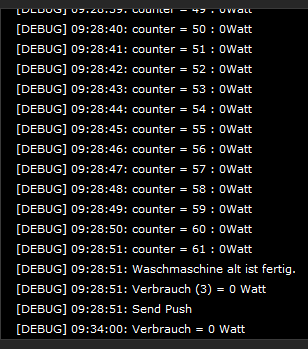

Mit dem Wert in Zeile 35 habe ich schon etwas experimentiert. leider ohne Erfolg. Hat jemand eine Idee?
Danke!
was hat denn die Waschmaschine für einen Verbrauch, wenn diese durchgelaufen ist? Hier wird der Verbrauch über 3 Watt liegen, wodurch das Skript immer weiter läuft. Poste doch am besten mal ein Debug von der Szene, wenn diese einmal durchgelaufen ist.
Ich habe den verbacuh mal etwas hochgesetzt. aber irgendwie startet der counter erst, wenn ich die Maschine ausschalte. Und exakt 60 sev später kommt die Benachrichtigung.

Und anbei noch Screens vom Debug. Danke für die Geduld!
das liegt an dem Verbrauch der Waschmaschine nach Beendigung des Waschgangs. Dieser ist 2,2 Watt, weshalb der counter nie starten kann. Dieser geht von einem Wert unter 1 Watt aus.
Ändere Zeile 30 mal in
if (tonumber(fibaro:getValue(power_socket, "power")) < 3) then
und 38
if (tonumber(fibaro:getValue(power_socket, "power")) < 3.0) and counter > 60 then
Dann sollte es gehen.
@boomx, das war bei mir genauso, da die Waschmaschine auch im Stand so ca. 2,5 W Verbrauchte musste ich hier die Zeile 30 und 38 auch auf 3.0 anpassen und seitdem läufts.
