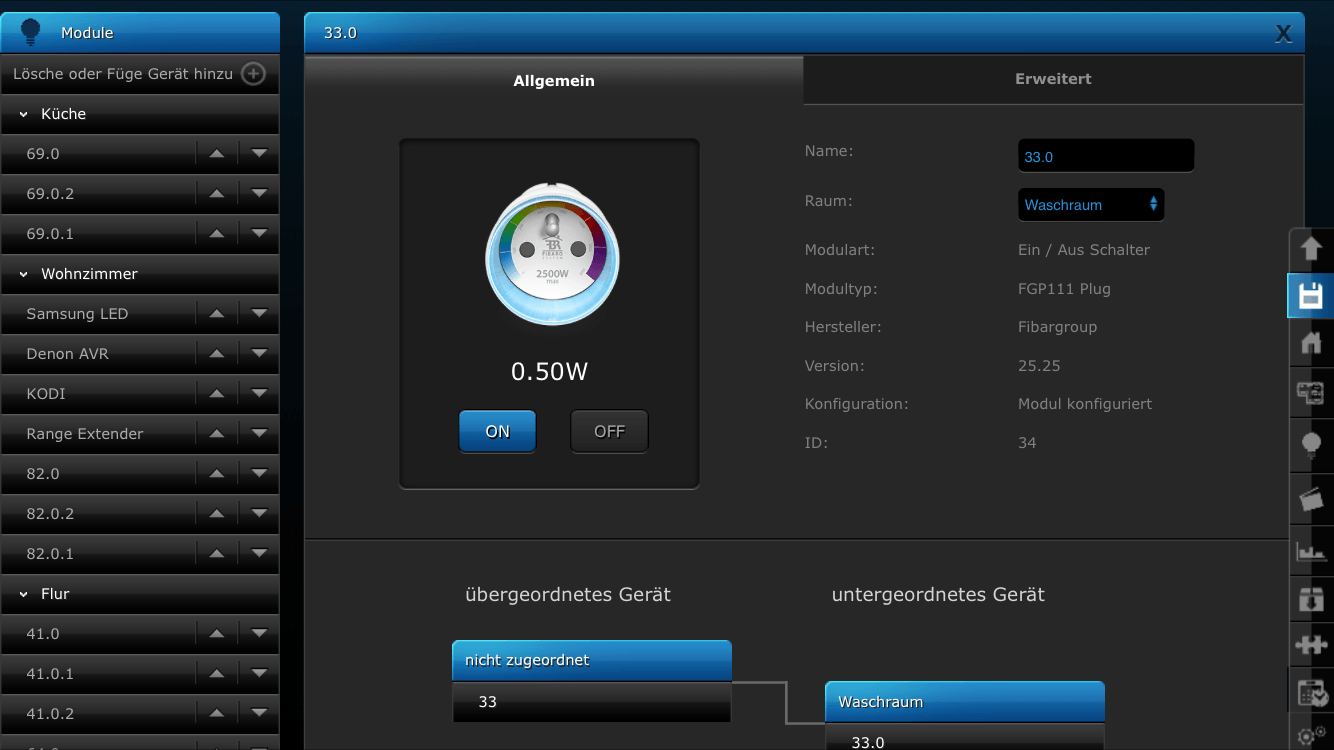

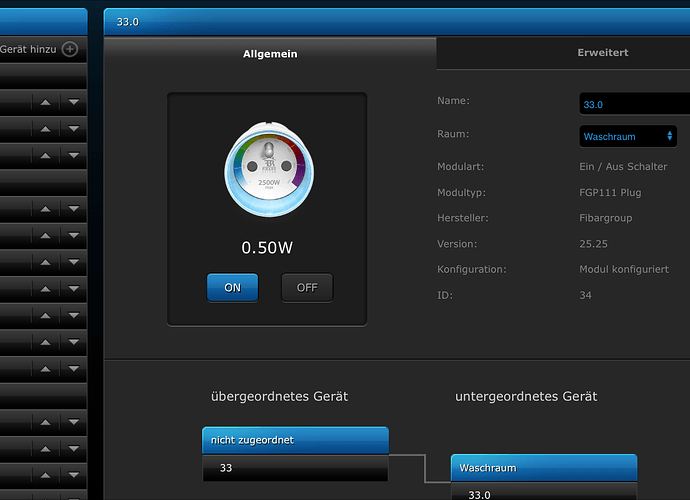

Die ID 33 hat keine Strommessfunktion, weshalb die Value „power“ nicht abgefragt werden kann. Was ist das für ein Gerät? Sicher, dass das die richtige ID ist?
@boomx danke, werde ich mal testen.
@Knallfrosch, also grundsätzlich funtkioniert das script schon ( habe dies von seite zwei genommen, von heikoh). Hast Du wirklich auf der ID 33 einen Fibaro Wallplug zwischen die Waschmaschine gesteckt? Ansonsten sehr seltsam
Habe eben nochmal von außen draufgeschaut. Die ID sollte eigentlich passen. Meine Frau hate den Trockner heute morgen auch wieder eingeschaltet, so dass auch der aktuelle Stromverbauch passen sollte. Aber ´ne Benachrichtigung habe ich heute wieder nicht bekommen …
Schau mal bitte direkt auf dem Webinterface unter den Modulen. Das ist ja nur der Name, nicht die ID.
Treffer! Werde es gleich heute Abend am Rechner anpassen. Aus der Ferne via iPhone ist´s doch etwas frickelig.
