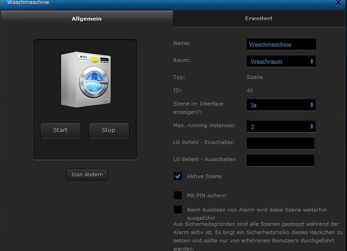

ich versuche mich langsam in Szenen einzuarbeiten. aber irgendwie willl das bei mir nicht funzen.Ich poste mal zwei Scrrens und den Code. Kann mir jemand sagen, was ich falsch mache.

@knallfrosch
die Szene startet nicht, weil du die ID im Header nicht angepasst hast.
@Homer:
Mach einfach vor die Versendung der Push-Nachrichten eine Abfrage, ob die Variable ein bestimmtes Value hat. Den Header darfst du nicht verändern.
