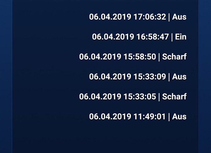

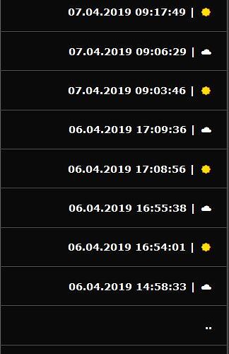

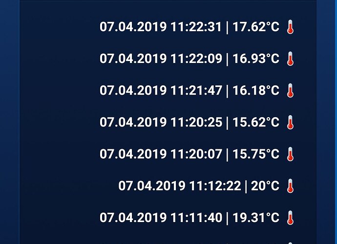

ich habe nach einer Möglichkeit gesucht, Werte im zeitlichen Verlauf ohne Debugfenster darzustellen. Es ist manchmal interessant sich ein Bild machen zu können wann etwas schaltet, wechselt oder sich ändert ohne gleich in irgendwelchen Fenstern wühlen zu müssen. Ich hab da jetzt nicht lange gesucht und mir ein VD programmiert. Ist jetzt doch etwas aufwändiger und allgemeingültiger aufgebaut als ursprünglich gewollt, so dass ich es teilen kann. Vielleicht kann es jemand brauchen. Anbei das VD und ein paar Bilder von der Oberfläche als Beispiele.
Wenn Fragen sind einfach melden.
