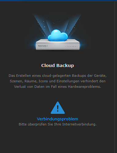

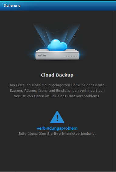

Beim Update gab es keine Probleme , nur es wurde kein Online Backup angelegt weil der Fibaro Server wohl nicht erreichbar ist. Kann das jemand bestätigen?
Wenn ich jetzt auf Sicherung gehe wird kein Online Cloud Backup angezeigt.

Könntest du jetzt unter Sicherung mal nachsehen ob das Cloud Backup zu sehen ist?
Ich habe gerade noch eines gemacht. Der einzige Unterschied ist, dass das neue Backup nicht ganz oben steht, sondern eine Zeile tiefer… prüfe dies doch mal und melde es bitte hier…:wink:
ein lokales Backup kann ich ja auch machen, nur das Fibaro Cloud Backup wird mir nicht angezeigt bzw nur die Meldung mit dem Verbindungsproblem.
