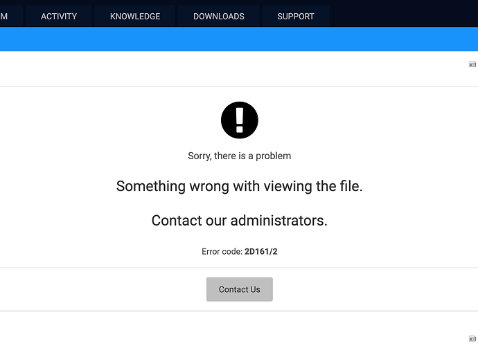

@jeep, leider funktioniert der Link zu Deinem Script nicht mehr. Auch nicht, wenn ich direkt im Fibaro-Forum nach dem Script suche und ich den Post öffnen möchte… (siehe Screenshots)
@dirkg173,
das dauert immer ein paar Tage bis Fibaro das wieder freischaltet. Jeder Upload wird immer erst von denen geprüft.

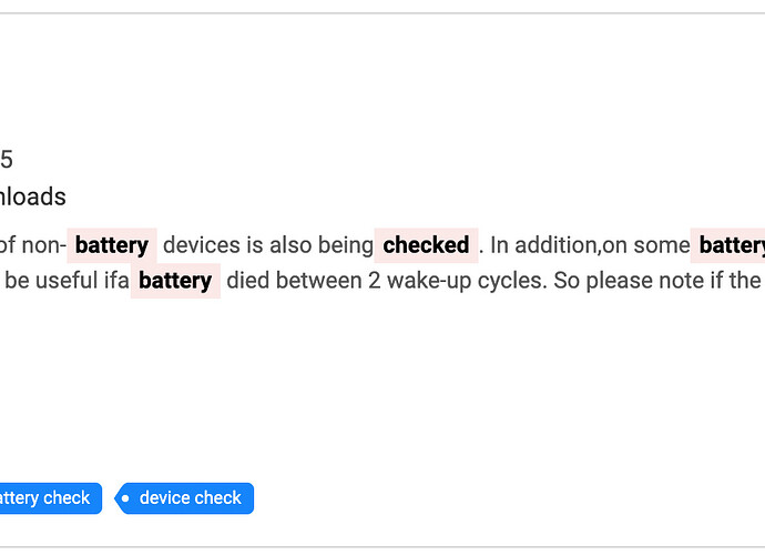

fast habe ich es vergessen.Seit dem 23.12.2019 gibt es die Version. 1.3.9 die man hier herunterladen kann: BatterieCheck139
Dort könnt ihr auch das Changelog einsehen. Was sich geändert hat sieht am im angehängten screenshot.
