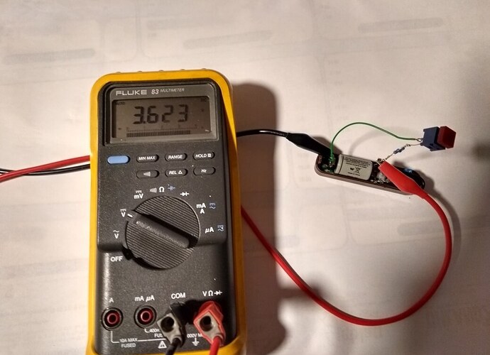

@Andy, @pblacky,
Ihr erschreckt mich, so was kann leicht ins Auge gehen und das im wörtlichen Sinne. Ich würde dass so NIE tun.
Kurzschluss über Amperemeter schadet der Batterie und Euch.
Wer schon mal messen will, kann das mit einen parallel zur Batterie geschalteten Widerstand von 120 Ohm ca. 0,5 Watt.
Der Strom der dann fließt entspricht einem sendenden ZWave GEN5 Sensor und beträgt ca. 35 mA. Am besten geht das wenn man
das per Knopfdruck lösen kann, sonst ist es eine Fummelei. Fällt die Spannung gut über 0.5 Volt, macht es die Batterie
nicht mehr lange. Hängt aber alles von der Batterie selbst, Umgebungstemperatur und Aufwachinterval ab.
Für die ER 14250 habe ich mir eine Halterung aus einem defekten Tür/Fenstersensor gebastelt.

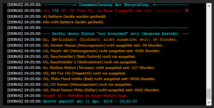

die neueste Version des Batterie-Check Scripts findet ihr hier.
Was ist neu?:
  • Die Zusammenfassung am Ende ist klarer. (siehe screenshot)
  • Mit einen Klick auf die DeviceID kann man direkt zum device wechseln.
  • ein paar kleinere Code Optimierungen.
Hallo @jeep,
Danke für das Update!
Habe gleich mal,die deutsche Version bei mir aktiviert und festgestellt, dass die Umlaute sowohl im Mail als auch im Debugfenster nicht richtig angezeigt werden (siehe Screenshot).
Hab ich da bei meiner HC2 was falsch eingestellt?
