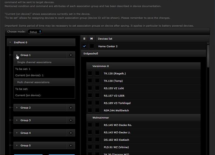

Assoziation zum HC2 hab ich mir angesehen, ist in Group1 mit „S“ angelegt (siehe Anhang).
Ist das OK? Habe da nix rumgetan, weil ich nicht 100% verstanden hab wozu das gut ist ;-O
ja das ist Ok so (ist ein ZWave+ device) aber noch mal die Frage von vorhin, siehst Du den grünen ode roten Batterie Status Balken im Advanced Tab?

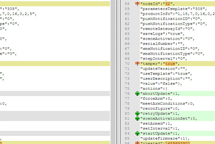

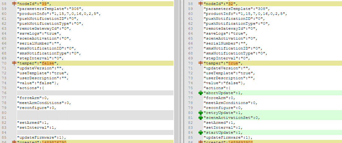

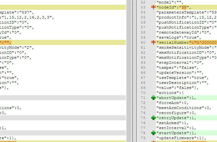

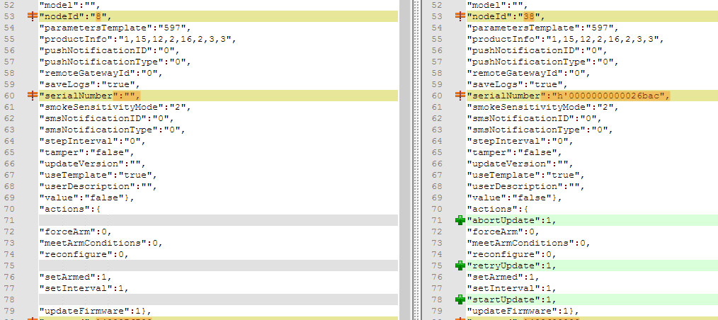

also richtig fündig geworden bin ich nicht. Was mir aufgefallen ist, dass Deine Rauchmelder keine Seriennummern anzeigen(siehe Anhänge). Das dürfte aber nicht der Grungd sein. Ich habe darauf hin einen älteren Tür/Fenstersensor verglichen (ohne ZWave+) da gibts natürlich keine Seriennummer, aber auch der funktioniert ja bei mir.
Außer Unterschiede bei den Parameter un bei den IDs (was ja normal ist), habe ich aber Unterschiede bei der Eigenschaft „actions“ festgestellt. Nur kann ich nicht so recht glauben dass es das ist. So tief stecke da auch nicht drin.
