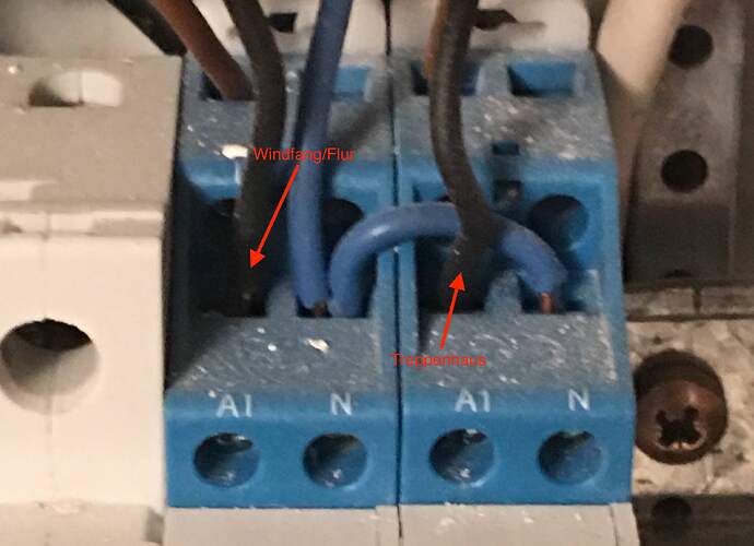

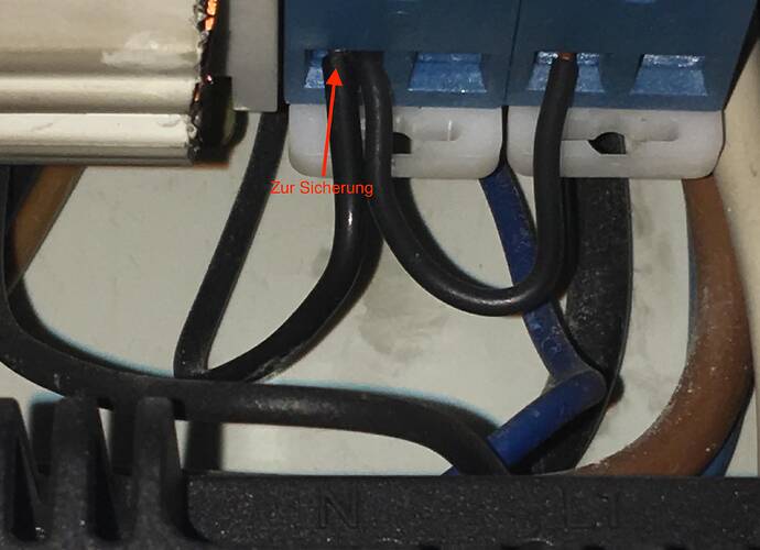

Moin Moin,
ich nochmal. Leider tue ich mich bezüglich des Relais, bzw. dem Ersetzen mit einem Fibaro Dimmer 2 etwas schwer.
Im Anhang sind 2 Bilder meines Stromstoßrelais zu finden. Die Anschlüsse interpretiere ich folgendermaßen:
  • 1 (oben links): 2x Phase. Einmal fürs Relais und einmal direkt an die Taster
  • 2 (unten links): 1x Phase zu den Lampen
  • A1+: Tastereingang
  • A2-: N Verbraucher
Soweit richtig?
Nun sind an meinem Stromstoßrelais ein paar mehr Kabel dran als erwartet und ich möchte ungern meinen Dimmer grillen :wink:
Kann mich jemand von Euch untestützen?
Danke und Gruß
Neospin
Hab alles durchgemessen und das Geheimnis gelöst:
Es sind in Summe 3 Taster. 2 davon sind in Reihe geschaltet und der dritte separat, daher das zusätzliche Kabel.

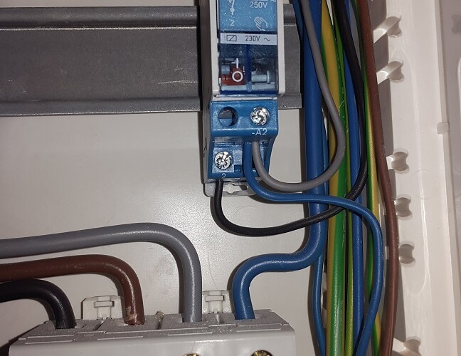

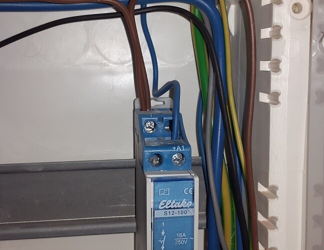

Hallo Gemeinde,
nachdem ich nun mal den Versuch gestartet hatte, mit 2 Dimmer2 meine Stromstoßrelais zu tauschen,habe ich nach diesem Versuch erstmal wieder alles rückgängig gemacht, da das Ergebnis ein fast Totalausfall war. Flur schaltete nur über die App ein und beim Ausschalten blinkten die Lampen und im Treppenhaus ging mal gar nichts mehr an oder aus. Habe je 2 Taster verbaut. Anbei noch zwei Bilder der Stromstoßrelais. Über gute Tips wäre ich echt dankbar.

So liebe Gemeinde…
was hat man besseres zu tun, als Sonntag Nachmittags zu versuchen, sein Treppenhauslicht zu versuchen, dass dies über Relais sowie Taster funktioniert. Nun kann ich nach langem lesen und recherchieren mit Erfolg vermelden, dass ich es geschafft habe und absolut nicht so, wie es hier geschrieben wurde. In meinem 60 Jahre alten Haus hat mein Ex-Elektriker so ein Kuddelmuddel gemacht, ( was vielleicht für andere Fachleute ersichtlich ist ) dass ich tatsächlich das Figaro Relais zusätzlich zum Stromstoßschalter hinzufügen mußte. Es wurde zwar durch die Verbindungsklemmen dann etwas eng im Sicherungskasten, aber es funktioniert alles wie ich es wollte inkl. Szenen mit Tür auf, Licht an usw…
Also für die, wo es genauer wissen möchten, falls sie auf gleiche Probleme stoßen, bitte nachfragen wie ich es angeschlossen habe. Vielleicht kann ich ja dem ein oder anderen helfen. :wink:
Wünsche noch einen schönen Sonntag…
@halloerstmal,
Kannst du mir sagen wie du das gelöst hast?! Ich habe nämlich dS selbige Problem. Über App funktioniert es über Taster leider nicht…
Hallo Christian,
also im Grunde habe ich die Stromstoßreleais so gelassen wie sie waren und allerdings viele Klemmen genutzt und jedes Kabel verdoppelt um es an das SSR und das Figaro switch anschließen zu können. Das Figaro Switch habe ich so verkabelt, wie es im Handbuch steht für 1 Licht mit einem Schalter. Also wie auf den Bildern oben. Schwarz unten war (L) mit Brücke auf (IN), Blau oben war (N), Schwarz A1 oben war S1 und Braun oben war Q.

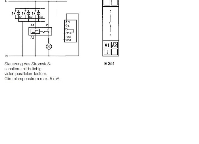

Hallo, ich habe ein Stromstoßrelais von ABB 251-230 Ich komme aber mit der verkabelung nicht weiter. Bitte um Hilfe…
Gegen was willst du das Stromstoßrelais tauschen, Dimmer oder Relais?
Die Zwei unterscheiden sich ein wenig vom Anschluss.
Ich wollte das Stromstoßrelais beibehalten und mit einen Fibaro Switch FGS-211 ansteuern. Ich habe zum betätigen des Lichts 3 Taster die das Stromstoßrelais ansteuern. Ich benutze das Devolo Home Controlsysthem, daher bin ich bei der Konfiguration des Fibaro Switch sehr eingeschränkt. Ich denke wenn ich mit diesem Switch das Stromstoßrelais ansteuere röste ich dieses, da ich den Switchausgang S1 nur als Schalter benutzen kann.
