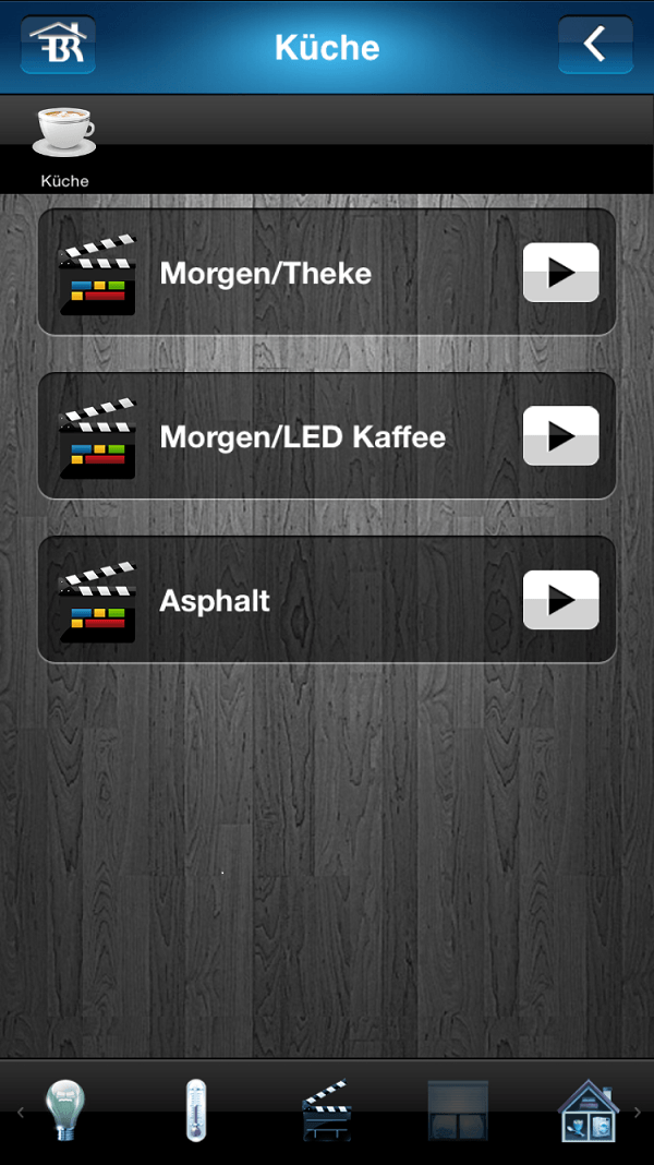

Das letzte zeigt einen Screeshot meines Telefons.
Wenn ich den Button der Szene auf dem Telefon drücke passiert folgendes:
die LED Leiste geht an (unabhängig von der eingestellten Zeit) - mehr nicht.
Ich bekomme weder eine Bestätigung das die LED Leiste an ist (auf der „Lichter“ Seite natürlich schon), noch kann ich erkennen
ob die Szene „scharf“ geschaltet ist.
Einfacher ausgedrückt: Es passiert im Prinzip eigentlich gar nichts wenn ich auf den Butten drücke, außer das die Leiste einmal angeht.

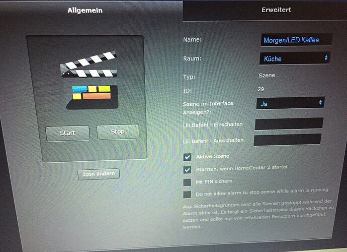

Bild 1:

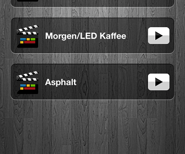

Bild 2

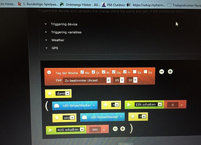

Bild 3 zeigt mein Telefon:
Der Ablauf der Szene ist folgender:
Der Trigger ist normalerweise der Tag der Woche und die Uhrzeit, wenn die Bedingung zutrifft geht das Licht an und nach 900 Sek wieder aus.
Wenn du jetzt über das iphone die Szene startest, unabhängig des Tages und der Uhrzeit, sollte das Licht angehen und auch nach 900 Sek wieder ausgehen, aufgrund eines anderen trigger Ereignisses.
Ein Feedback bekommst du bei Starten der Szenen nicht zumindest nicht bei der phone Übersicht, das kannst du nur sehen wenn das Licht angeht und wie du schon beschrieben hast unter der Lichter Übersicht.
Wenn du eine Status Änderung oder eine Info haben möchtest musst du entweder mit Virtuell Devices arbeiten oder einen PUSH Benachrichtigung mit einbauen.
Ist das in etwa der Ablauf der bei dir Stattfindet?
Gruß Alex
