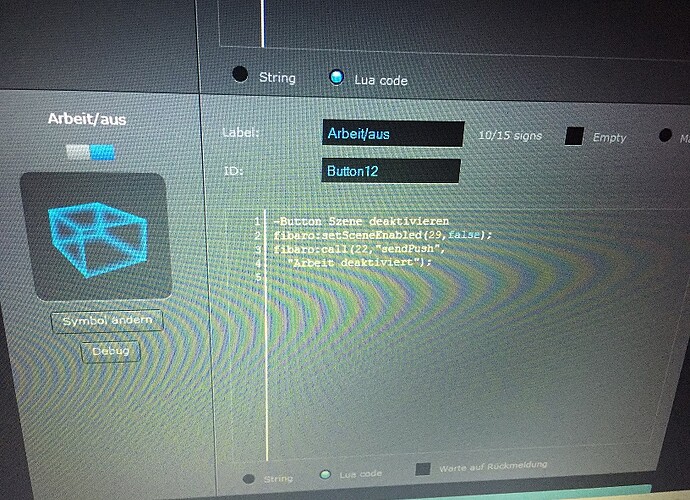

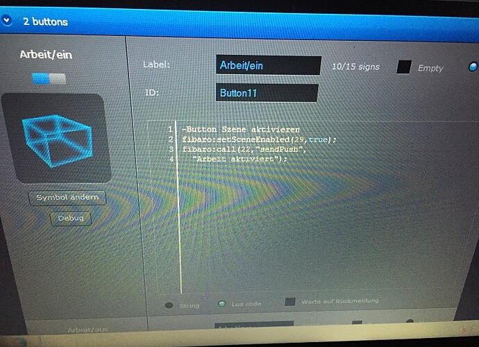

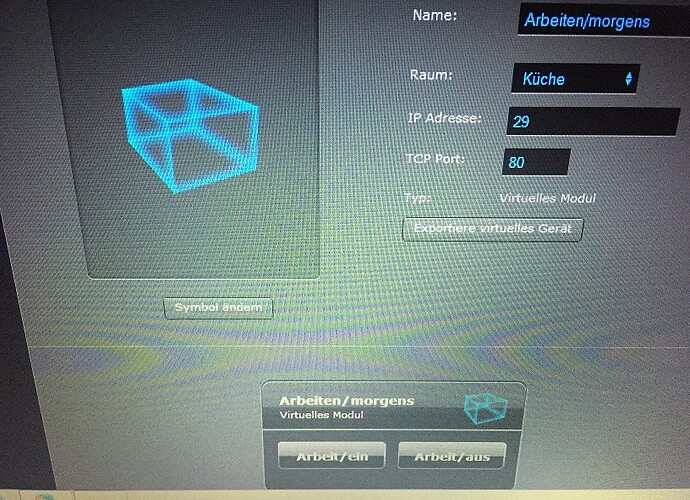

So, ich habe alles so eingesetzt wie ich das verstanden habe - geht nicht.
Ich hänge mal ein Paar Bilder dran zum besseren Verständnis.
Und noch eins…
Und nun das Letzte.
Ich bitte um Nachsicht für mein „blödes“ anstellen.
Angenehmen Abend noch,
