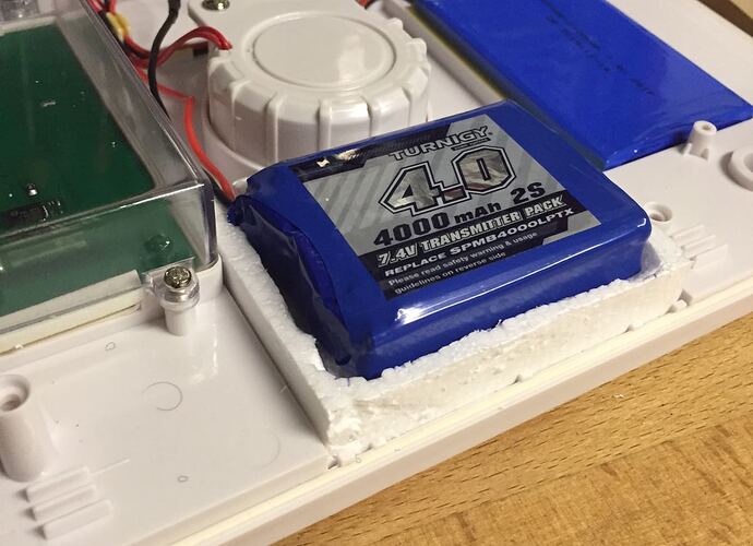

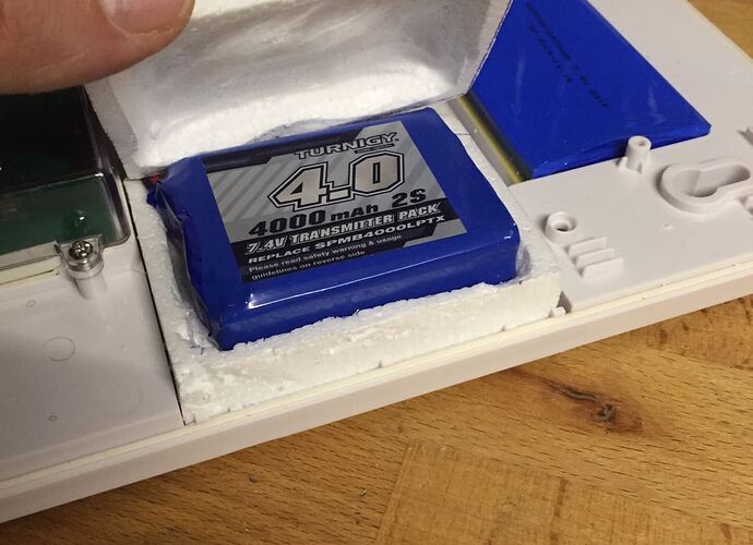

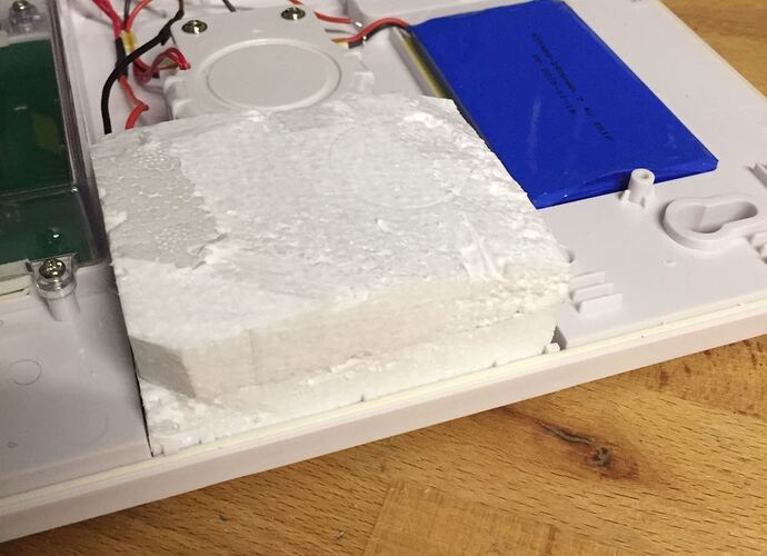

Da ich auch Modellbauer bin habe ich mich auf der Suche nach einer Alternative gemacht und schlage hoffentlich 4 Fliegen mit einer Klappe.
  1. der neue Lipo hat 4000mah statt 2400mah, also fast doppelt so viel Kapazität
  2. der Lipo wird in Styropor gekleidet, um extreme Temperaturschwankungen auszuhalten
  3. der Lipo hat einen Entladeschutz, d. h. er geht nicht unter die kritische Entladespannung.
  4. er passt hervorragend seitlich rein, siehe Bilder
Die Sirene liegt im Moment im Keller ohne Solarmodul und ich teste die Laufzeit ohne Aufladung durch die Sonne.

der ursprüngliche Lipo ist ein 2S1P-2400mah, also 2 Zellen = 7,4v
1. er hat kein Entladeschutz, somit ist der Lipo kaputt, sobald es mal viele Tage dunkel ist und er sich tiefenentlädt. 2. auch ein Lipo darf nur einer gewissen Temperaturschwankung ausgesetzt werden. Der Lipo in der Außensirene ist komplett ungeschützt.
Ich habe, nachdem der 1. Lipo defekt war, eine neue Sirene erhalten. Zum Test der Neuen lief sie 4 Tage ohne angeschlossenes Solarmodul. Ergebnis: Lipo wieder defekt.

zu 1: kann ich nicht bestätigen und ich weiß, dass ich ihn auf Null runter hatte. Da ich bei meinem Ladegerät aus versehen die Funktion Entladen>laden ausgewählt hatte. Der war auf Spannung Null… hätte nicht passieren dürfen. Ladegerät speziell für Lipos aus dem Modellbaubereich, dem vertraue ich und ich lade damit all meine Lipos. Die anschließende Spannungsmessung war auch Null.
Der 1. Lipo aus der Sirene war auch kaputt, nachdem er ein paar Tage low Battery angezeigt hatte. Ich hatte die Sirene abgehangen und mit dem Ladegerät (dieses Mal 100% nur laden) aufgeladen. Es gingen nur noch 300mah in den Lipo. > Lipo kaputt, keine Kapazität mehr.
> Also, entweder hat er keinen Entladeschutz, oder er funktioniert nicht richtig. Oder die ungeschützte Lagerung des Lipos lässt ihn sofort altern..keine Ahnung.
zu 3: dann kann ich mit 4000 nun ein komplettes Jahr ohne Sonne überleben, also noch viel mehr Reserven!:wink: 200 Tage halte aber für eine Labormessung, auch werde ich mit 4000mah kein Jahr durchstehen.

Leute..hier mal ein Feedback nach nunmehr 2 Monaten.
Bislang habe ich keine Akkustandsmeldungen erhalten und das obwohl wir in der dunklen Jahreszeit sind, die Sirene nur am Morgen seitlich etwas Licht abbekommt. Auch scheinen die kalten Temperaturen derzeit dem Lipo nicht zu schaden.
Im Großen und Ganzen bin derzeit sehr zufrieden mit meinem MOD… sollte ich in Serie verkaufen und ein Copyright drauf machen!
Achja..sie funktioniert natürlich noch, hoffentlich bleibt es so!
