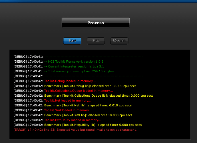

@hoggle: Schutz gegen Mehrfachtriggerung hatte ich nicht mit drin. Vielleicht liegt ja daran. danke!
So sieht der Debug bei mir aus:

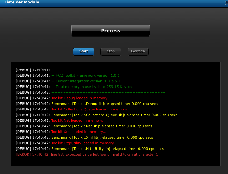

Moin,
ich dachte, dass das Sonos remote 1.0.1 ein Virtual Device ist.
Wenn ich über mein iPhone bzw. im HC2 selbst das Virtual Modul (Sonos remote 1.0.1) aufrufe und den Button „Process“ drücke, passiert gar nichts.
Wenn ich die Scene die ich TTS genannt habe starte, dann kommt die Sprachausgabe perfekt. Zwar dreimal hintereinander, aber das ist erst mal weniger problematisch.
Ich habe in der scene auch das drin
if fibaro:countScenes() > 1 then
Ich habe auch wie hier in den Beiträgen beschrieben, über Debug, den Button geprüft und es kommt keine Fehlermeldung.
Leider habe ich überhaupt keine Ahnung warum der Button „Process“ ID= 28 nicht reagiert.
