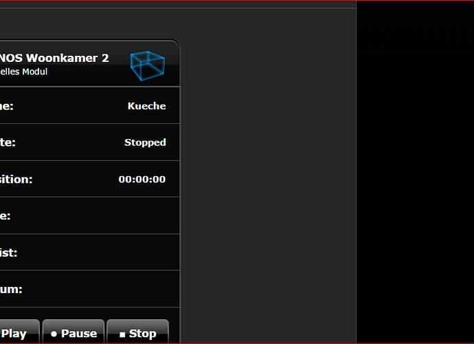

Ja, das VD hab ich draufgezogen! Speicher Button im VD selbst? Oder das rechte Hand oben von dem hc? Gespeichert hab ich über die hc! Im debug des mainloops läuft die Aktion über toolkit und bleibt dann bei, Attempt Line 105 … len, stehen ! Ich denke mal das ist der Bezug zu der Variable!
IP und Port hast Du eingetragen?
Speicher-Button siehe Bild
Zone und State wird bei mir nicht angezeigt!
Ip der Sonos hab ich eingegeben und Port ist doch 1400!
Ah sorry, nicht das ich mich vertan habe!
