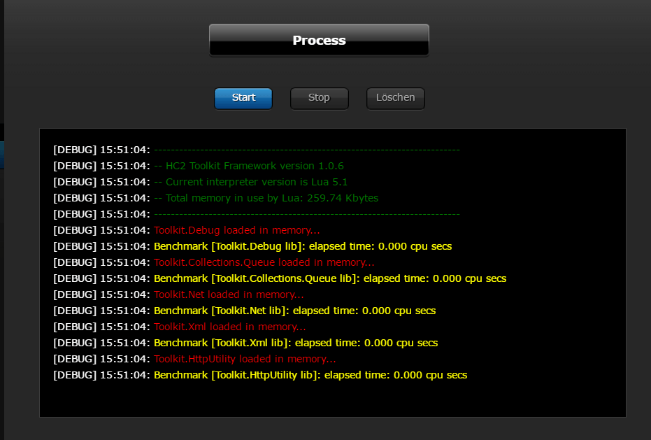

Ich habe das VD eingebunden und die Variable wurde auch erstellt. Bei Voice RSS habe ich mich ebenfalls angemeldet. Der Button 28 ist mit Process belegt. So weit so gut. Eine einfache Szene füllt die Variable x_sonos_object mit einem Wert. Wenn dann der Process Button gedrückt oder getriggert wird, passiert aber nicht. Im VD habe ich beim Processbutton lediglich den API Key hinterlegt. @Hoogle: Du schriebst, dass „VoiceRSS Passwort und die UserID trägst Du im VD ein“ . Welche wäre das denn? Bei Voice RSS habe ich keine User ID und ich finde auch keine Stelle im VD. Kannst Du mir da einen Tipp geben?
Wenn ich den Processbutton debugge kommt dieser Fehler:
[ERROR] 10:23:34: line 83: Expected value but found invalid token at character 1
Ich komme da einfach nicht weiter.

Die Zeile 83, die im Debug als fehlerhaft bezeichnet wird ist ellen lang und ein Fehler mag ein Programmierer feststellen. Wie ist das denn bei Euch, wenn ihr im Process Button einmal auf Debug klickt? Läuft das alles sauber durch?
