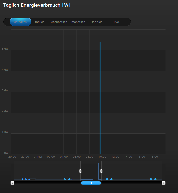

Kennt noch jemand bei seiner Waschmaschine das Phänomen, dass diese sporadisch, ohne das sie an ist, wenige sekunden lang einen Verbrauch hat?
Falls ja, wie fangt ihr dies im Script ab?
das mit dem kurzzeitigen hohen Verbrauch haben wir auch. Für ca. 1 Minute (vielleicht auch weniger) steigt der Verbrauch auf ca. 120 Watt.
Danach ist das Script der Meinung Waschmaschine läuft und meldet brav auch „Waschmaschine fertig“. Könnte man solche Spitzen die nicht zum Betrieb der Waschmaschine gehören ausblenden - ähnlich der Abfrage ob die Maschine seit 1 Minute unter 1 Watt hat?
Danke für einen Tipp
Hubertus
