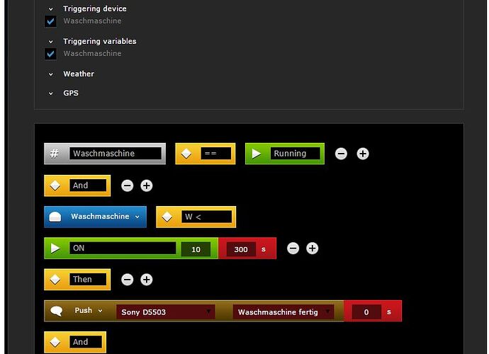

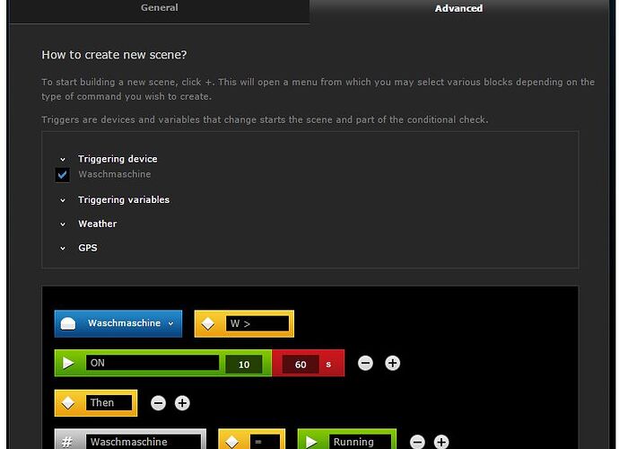

anbei zwei Szenen, die mir als Basis gedient haben.
Im Gegensatz zu dem LUA-Script musst Du hier zusätzlich eine Globale Variable „Waschmaschine“ mit den Werten „Running“ und „On“ anlegen.
Danke Hoggle für die Szenen. Ich schaue jetzt mal wie das Skript von boomx sich bewährt.
