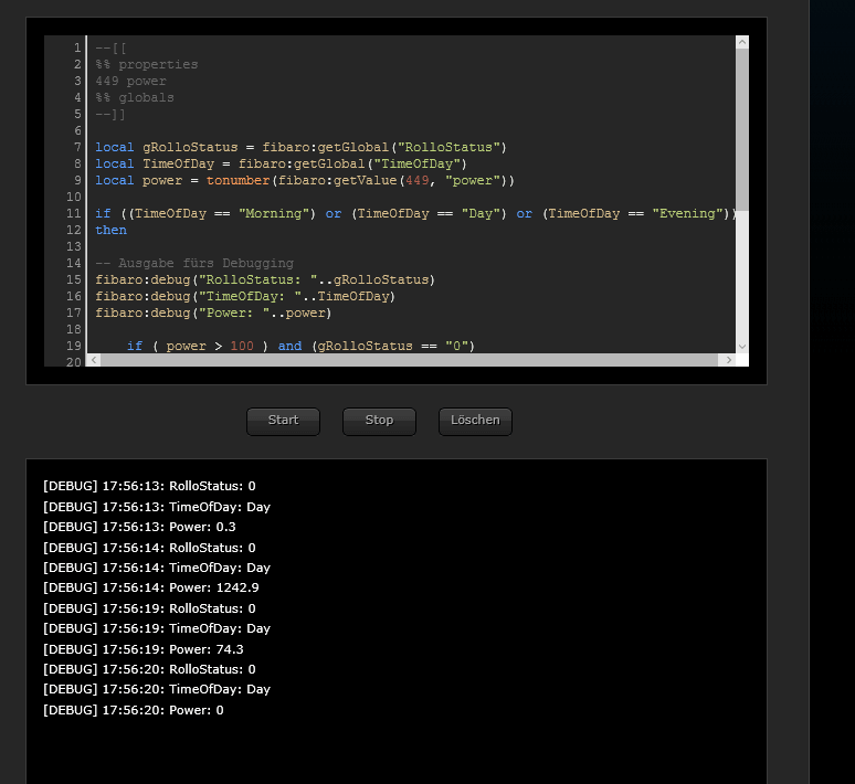

Bist Du Dir sicher, dass bei Deiner Antwort #41901 der Beamer (bzw. der Fön) lief? Der Debug gibt einen Verbrauch von 0 Watt aus! Dann hast Du vielleicht die falsche Modul-ID in der Szene.

probiere es damit und poste einen Screenshot:
449 power
local gRolloStatus = fibaro:getGlobal("RolloStatus")
local TimeOfDay = fibaro:getGlobal("TimeOfDay")
local power = tonumber(fibaro:getValue(449, "power"))
if ((TimeOfDay == "Morning") or (TimeOfDay == "Day") or (TimeOfDay == "Evening"))
-- Ausgabe fürs Debugging
fibaro:debug("RolloStatus: "..gRolloStatus)
fibaro:debug("TimeOfDay: "..TimeOfDay)
fibaro:debug("Power: "..power)
	if ( power > 100 ) and (gRolloStatus == "0")
			fibaro:debug("Power > 100")
			fibaro:call(444, "setValue", "30")
			fibaro:call(394, "setValue", "30")
			fibaro:call(396, "setValue", "30")
			fibaro:setGlobal("RolloStatus","1")
	elseif (power <= 3) and (gRolloStatus == "1")
			fibaro:debug("Power <= 3")
			fibaro:call(444, "setValue", "100")
			fibaro:call(394, "setValue", "100")
			fibaro:call(396, "setValue", "100")

okay wir nähern uns an. Die Prüfung der TimeOfDay Variable wird schon mal erfüllt, denn sonst hätte das Skript gar nichts ausgegeben.

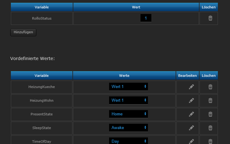

Es hängt also scheinbar an der RolloStatus Variable. Lösche diese und lege sie neu an. Diesmal aber nicht als „Vordefinierte Werte“ sondern oben als „Variable“. Beim Anlegen achte auf Groß und Klein Schreibung und lasse den Wert bei 0.
Bastian
Bastian die Variable war auf null alles hat geschaltet Rollo`s in der Stellung wie sie sollten.
Gehen auch wieder hoch wen der Beamer keinen Saft mehr bekommt .
Aber die Variable schaltet auf 1 ist ja gut und beabsichtigt nur die schaltet nicht mehr auf 0 ,wenn der Rollo oben ist.
Das ist die Variable die ist jetzt auf 1 und deshalb geht nicht´s.
Nur wen ich die Variabel wieder auf 0 setzte, dann geht es wieder in der Scene schaltet die nicht um, auf 0.
