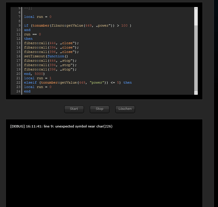

Läuft leider auch nicht schau mal das Bild.

Es läuft so nicht, weil bei jedem Trigger UND nach dem Durchlauf wird run auf Null gesetzt…
Hoggle wollte ich ja machen mit %, aber ich weis leider nicht wie man die Zeile schreibt.
Das dürfte an den „falschen“ Anführungszeichen gelegen haben. Ich habe Teile des Skripts aus Deinem Vorpost kopiert.
Versuchen wir es so noch einmal:

Da bekomme ich zumindest keine Debug-Fehler auf meiner HC2. Testen kann ich es mangels entsprechender Aktoren (Rolloshutter) aber nicht
Hatte ich auch gedacht und schon probiert.
Hier mal der debug
Mein Fehler!
Ersetze mal zwischen „tonumber“ und „fibaro:getValue“ in Zeile 22 die Doppelpunkte durch eine öffnende Klammer „(“
Da sind hinten in Zeile 22 ja 3 schließende Klammern, aber vorne nur 2
Ich hoffe, wir näheren uns langsam dem Ziel! :wink:
Immer noch :frowning:
