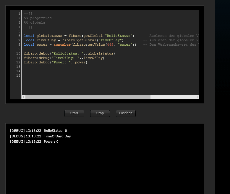

Hallo Michi,
erstelle bitte eine neue Szene mit folgendem Skript, schalte den Beamer ein führe diese neue Szene einmal aus. Ein Screenshot von der Ausgabe dazu. So kommen wir am besten voran.
local globalstatus = fibaro:getGlobal("RolloStatus") 	-- Auslesen der globalen Variable RolloStatus
local TimeOfDay = fibaro:getGlobal("TimeOfDay") 		-- Auslesen der globalen Variable TimeOfDay
local power = tonumber(fibaro:getValue(449, "power"))	-- Den Verbrauchswert des Wallplugs in eine Zahl wandeln
fibaro:debug("RolloStatus: "..globalstatus)
fibaro:debug("TimeOfDay: "..TimeOfDay)
fibaro:debug("Power: "..power)
Bastian
Weis wo der Fehler liegt :).
Also ich habe die GV mal rausgeschmissen.
Habe an der Steckdose einen Fön angeschlossen. (ist nicht gut wenn der Beamer die Leinwand immer ein und ausgeschaltet wird).
Angemacht und die Rollo fahren runter ausgemacht und die fahren rauf.
Der Fön hat ja nur ein und aus Strom.
Jetzt stehe ich auf den Schlauch so wie du die GV Eingebungen hast, kann ich nicht.
Darum bitte ich dich jetzt kannst du die reinschreiben , müsste aber anders sein wie das letzte mal da war irgendwo ein Fehler drin
Hier mal die Scene so läuft die schon mal nur die GV fehlt jetzt. Müsste rein
