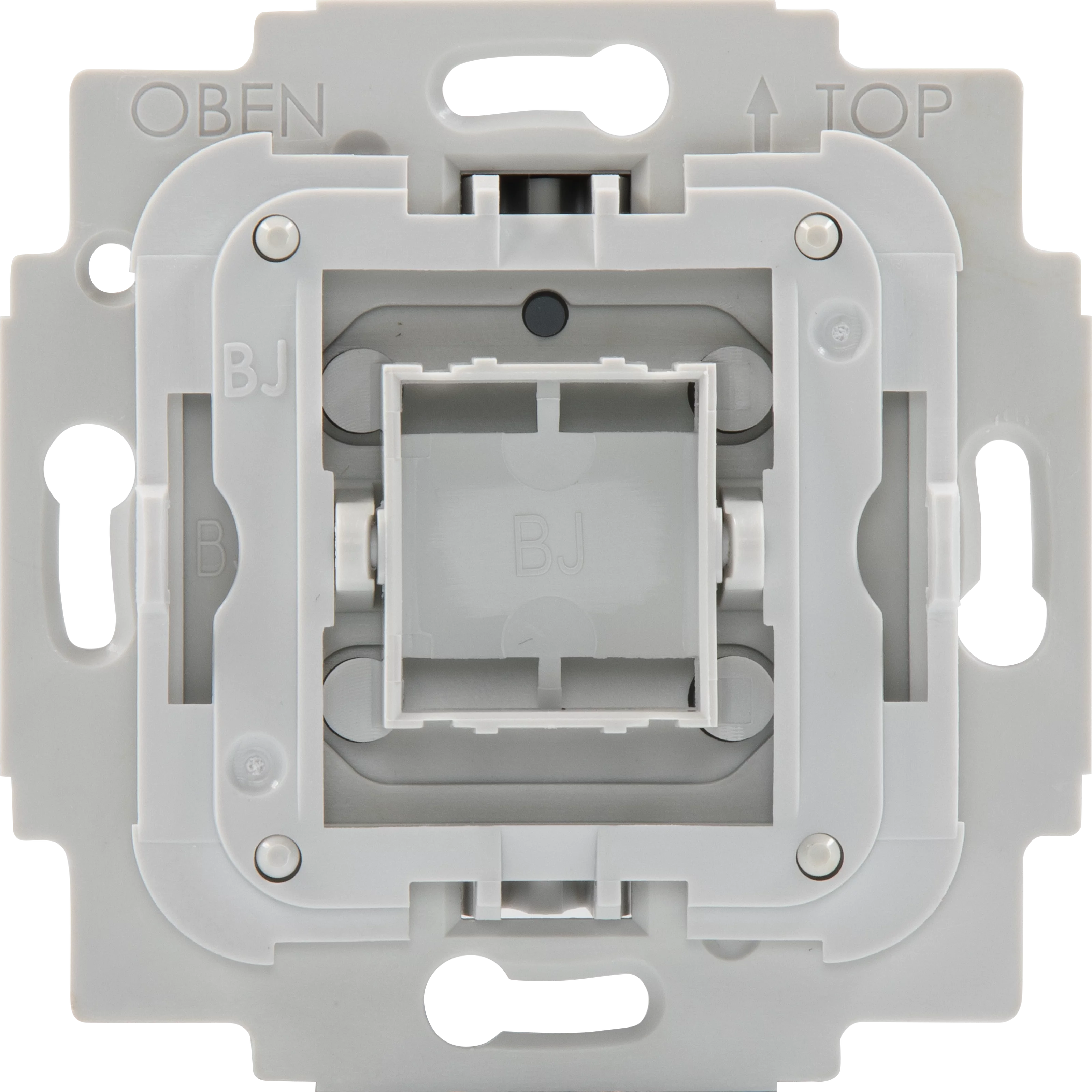

im Moment rüste ich 2 Rollläden mit einem Motor und dem Roller Shutter 3 auf. Ich habe das Problem, vom Schalter bis hin zu den Rollläden keine Verdrahtung zu haben.
Nach langem Suchen, weiß ich jetzt das es Funktaster gibt. Da erschließt sich mir gleich das nächste Problem, da ich keine Funktaster finde die meinen Anforderungen entsprechen.
Habe ich nun eine Möglichkeit trotzdem mein Busch Jäger Programm zu nutzen und am Rollladentaster z. B. einen Aktor anzubringen? Sorry, aber ich blicke da einfach nicht durch.

Den Roller Shutter 3 hatte ich auch geplant direkt am Rollladen anzuschließen. Ich möchte aber weiterhin meine Taster/Schalter von Busch Jaeger nutzen. Und genau da blicke ich nicht durch, wie ich vorgehen soll, da ich ja keine Drähte vom Taster zum Rolladen habe.
So ein Technisat als Schalter mit einbinden und über eine Szene den Aktor steuern…
1 „Gefällt mir“
Ich würde einen 2-Wippentaster nehmen und einen Fibaro Doppel-Switch (FGS-223) damit ansteuern und je Taster eine Szene für Rolladen rauf und eine Szene für Rollo runter programmieren.
