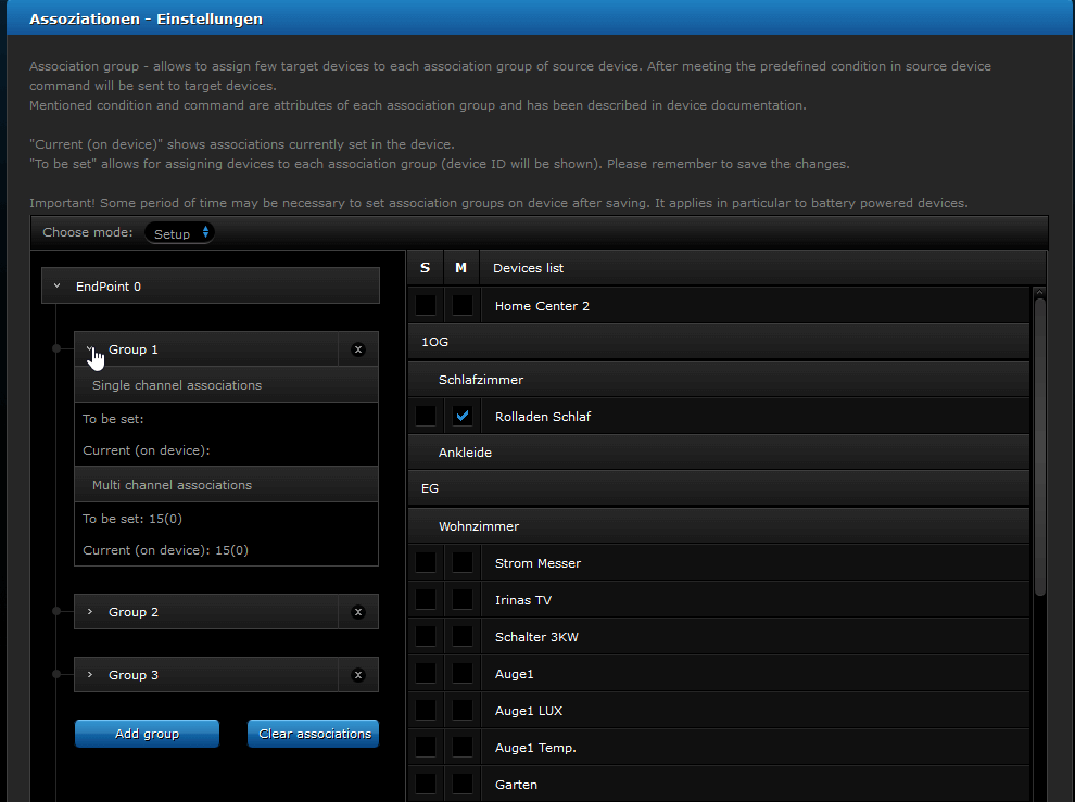

ich habe einen Roller Shutter FGRM-222 nur über die Associationen Einstellung erreichen können.
Das sollte doch Automatisch gehen?
Oder mache / denke ich da falsch.
