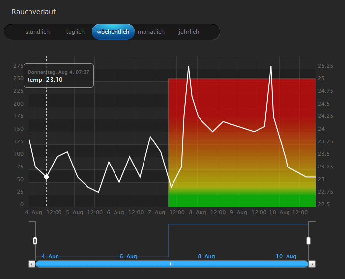

diese Mal ist der Rauchmelder im Zimmer von unserem Kleinen losgegangen. Ich saß gerade mit dem gut zwei Monate alten Zwerg nach dem Fläschchen auf dem Sofa bei abgedunkelter Beleuchtung in seinem Zimmer im DG, als der Rauchmelder losging. Der Druck auf den Knopf konnte ihn dann auch fix wieder abschalten.
Rund eine halbe Stunde später, als ich mit dem Zwerg im Erdgeschoss war, ging der gleich Rauchmelder wieder los. Aber dieses Mal konnte ich ihn durch Knöpfchen Drücken nicht ausschalten. Da half nur Batterie raus. Jetzt traue ich mich gerade nicht, das Ding wieder in Betrieb zu nehmen.
Anbei mal zwei Screens. Das Skript Rauchalarm hat mir auch keine Benachrichtigung geschickt. Irgendwie funzt das seit Wochen nicht mehr…

so sieht es aus, wenn der Rauchmelder Rauch erkennt. Warum er dies tut kann ich dir leider nicht sagen. Das Skript funktioniert aber zu 100%, nur wird es Probleme mit der aktuellen Firmware und den Push-Benachrichtigungen geben. Andere User berichten auch darüber.

Im letzten Fall diese Woche konnte ich im Debug ja sehen, dass der Melder Rauch signalisiert hat. Ich blicke nur nicht, warum in den Protokollen der Wert seit einigen Tagen hoch ist, aber der Alarm erst Tage später losgeht.
