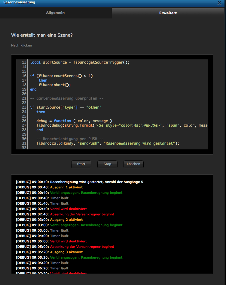

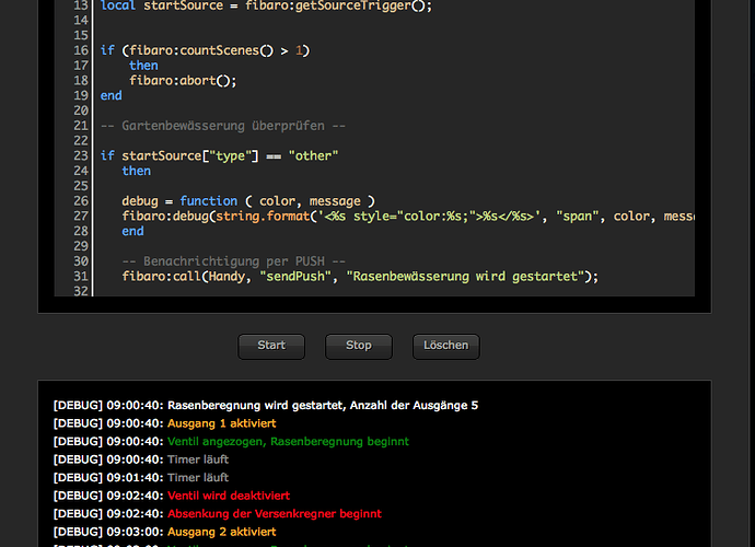

Anbei noch ein Script fall noch jemand mit dem Gardena Wasserverteiler arbeitet.
Neue Szene erstellen und Code einfügen.
local Ventil = 497  -- ID des Ventils
local Dauer = 720  -- Dauer der Rasenberegnung in Sekunden
local Ausgaenge = 5  -- Schaltbare Ausgänge
local Handy = 115  -- ID des Smartphones
-- Script --
if (fibaro:countScenes() > 1)
-- Gartenbewässerung überprüfen --
if startSource["type"] == "other"
   debug = function ( color, message )
   fibaro:debug(string.format('<%s style="color:%s;">%s</%s>', "span", color, message, "span"));
   -- Benachrichtigung per PUSH --
   fibaro:call(Handy, "sendPush", "Rasenbewässerung wird gestartet");
   debug("white", "Rasenberegnung wird gestartet, Anzahl der Ausgänge " .. Ausgaenge);
   -- Beginn der Schleife, durchlauf nach Angaben der Ausgänge --
   for umschaltung = 1, Ausgaenge, 1 do
   debug("orange", "Ausgang " .. umschaltung .. " aktiviert")
   Zeit = os.time();
   fibaro:call(Ventil, "turnOn");
   debug("green", "Ventil angezogen, Rasenberegnung beginnt");
     -- Schleife für die Dauer der Beregnung --
     while os.time() - Zeit < Dauer do
     debug("gray","Timer läuft")
     fibaro:sleep(60000);
     -- Ausschalten des Ventils + Dauer für die Umschaltung durch Druckabfall --
     fibaro:call(Ventil, "turnOff");
     debug("red", "Ventil wird deaktiviert");
     debug("red", "Absenkung der Versenkregner beginnt");
     fibaro:sleep(20000);
     -- Information wenn Rasenbewässerung durchgelaufen ist --
     if (umschaltung == Ausgaenge)
      debug("red", "Rasenberegnung beendet")
      fibaro:call(Handy, "sendPush", "Rasenbewässerung wurde beendet");
