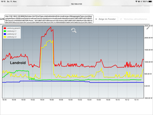

Qubino 3 Phasen Smart Meter
Sieht dann aus wie auf dem ersten Bild.

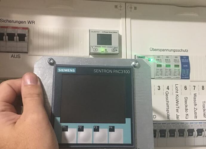

Auf dem zweiten Bild kommt meine Ausbaustufe 2: Siemens Sentron PAC3100.
Keine saldierenden Zähler, komplette Überwachung aller Werte und kann über Modbus ausgelesen werden :slight_smile:
Das Landroid auf dem ersten Bild ist ein Anzeigefehler :slight_smile:

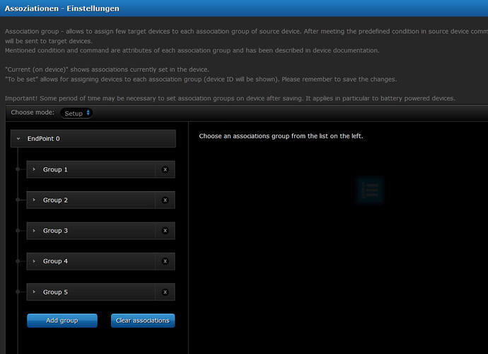

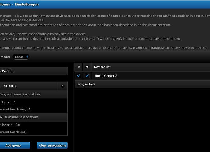

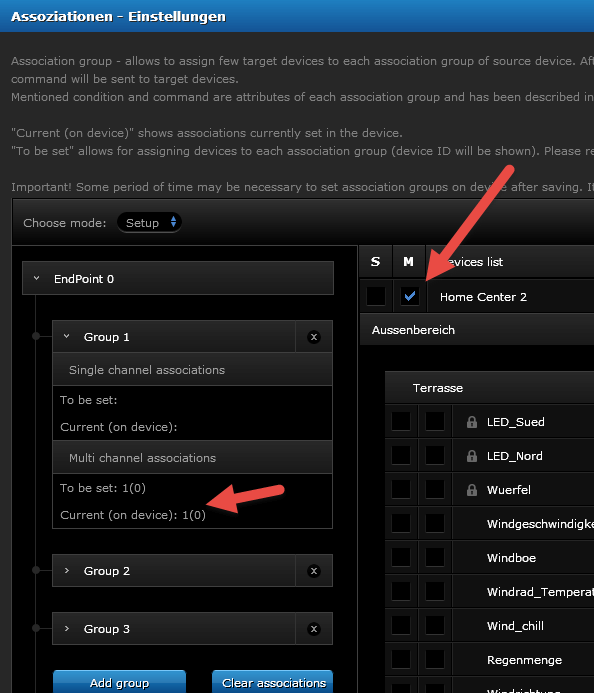

hallo pblacky,
nein, das heisst du musst die Assoziationen in den erweiterten Einstellungen ändern.
So dass Multichannel angehakt ist und deviceid 1 (= HC2 gateway) drin steht.
Gruss

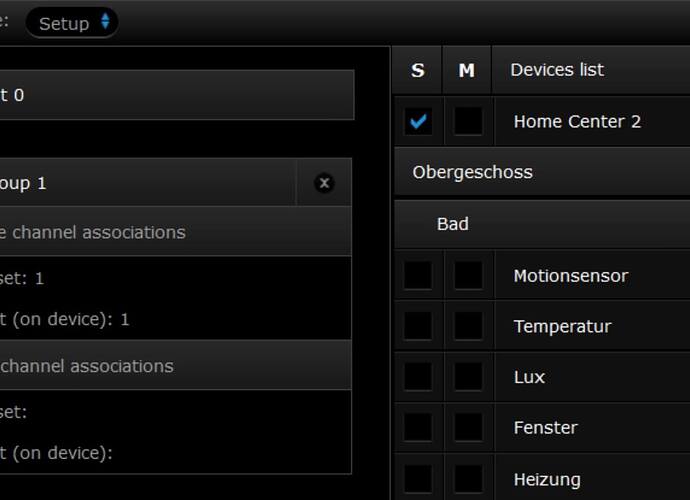

Du musst bei Hauptmodul unter den Assoziationen in der Gruppe 1 den Haken bei M setzen
Danke für dein Tipp, in diesem Bereich hatte ich noch nie zu tun :wink:
1.) Habe das jetzt eingestellt, allerdings wenn ich da nochmal reingehe,m sieht man davon nix mehr!
Ist das ok so?
2.) Muss ich nun eine „Geräte Neuconfig“ machen, oder wie merke ich dass es funktioniert?
Werte sehe ich immer noch keine!
Hab jetzt mal eine Geräte Neukonfiguration gemacht!

@pblacky:
du hast den Multichannel auf dem Haupt-Device gemacht oder? Oder genau auf dem einen das jetzt einen Wert anzeigt?
Eventuell bringt es noch was, das auf den unter-Geräten auch noch zu versuchen.
nach dem setzen kurz warten, dann die Seite im Browser aktualisieren.
nachdem es ja kein Batterie-Betriebenes Gerät ist, sollte das sofort übertragen werden.
ist das nach der neu-konfiguration noch drin?
zirka so wie im Anhang.
Gruß - kro
Ich habe den Assoziation in dem Haupt Device eingetragen, bei mir hat dieses die ID: 488.
Der angezeigte Wert ist im Device mit der ID: 500 erschienen, das ist das Gerät, das den Wert in „kVA“ anzeigt.
Es gäbe noch zwei Devices mit ID (492 und 489) die eigentlich den Wert „kWh“ von jeder gemessenen Phase anzeigen sollten, die sind beide leer!

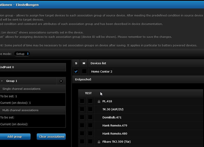

Der eingestellte Wert ist nach der Neukonfiguration nicht mehr zu sehen.
Allerdings ist es schon nach dem Eintragen wenn man speichert und die Option erneut aufruft nicht mehr zu sehen!!
Sieht so aus als würde der Wert gar nicht gespeichert werden!
Speichert man und ruft man den Dialog danach nochmal auf, sieht es aus wie im Anhang!
Hätte mich ehrlich auch gewundert, wenn es funktionieren würde.
Einem nicht sauber inkludierten Gerät kann man an sich keine Assoziation mitgeben.
Fibaro allein kann daran etwas ändern. Aber wenn ich sehe wie sie mit ihren Firmware Updates
Umgehen erwarte ich bzgl des Qubino kaum bis gar nichts.

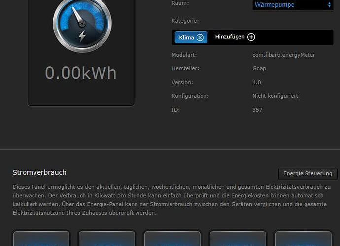

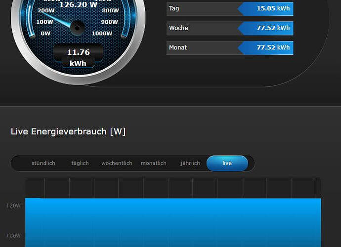

Hmmm komisch, bei mir geht der Qubino 3 Phase Meter. Er zeigt zwar im Modul nichts direkt an, aber in der Verbrauchssteuerung geht alles wunderbar. Momentan Verbrauch, Stunde, Tage, Jahresverbrauch, alles da. Auch im Strommessung Dashboard wird er einwandfrei mit direkten Änderungen angezeigt. Bei mir hängt auf allen drei Phasen die Wärmepumpe am Qubino. Das HC2 ist auf 4.5130
Siehe Bilder:
Danke für die Rückmeldung @Eckonism,
Sehr spannend!
Werde nächste Woche wieder ein Testauto bekommen und dann mal probieren ob sich mit dem Update auf 4.530 was verändert hat!
