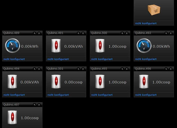

Mein Elektriker hat es gerade eingebaut und ich habe eine „leichte Geräteneukonfiguraton“ gemacht, da das Ding ja jetzt auf 3 Phasen angeschlossen ist.
Beim Anlernen hatte ich es nur auf der ersten Phase mit Strom versorgt.
Habe allerdings nur 2 kWh und 2 kVAh Icons bekommen, dafür 5 x die Cos. (siehe Anhang)
Eigentlich sollten es ja jeweils 3 für jede Phase sein.
Bin schon gespannt, wie das bei dir aussieht.
Jetzt hast dudasselbe Bild wie ich und alle weiteren Nutzer des Qubino.
Und selbst die Anzeigen werden sich nicht mit Leben füllen, da Fibaro den 3 Phasen Qubino nicht mal nativ unterstützt.
Also wie schon geschrieben: unter Fibaro aktuell NICHT nutzbar.

Der Support sagte mir ebenso: sollte gehen. Auch ohne Vorlage etc.
Nach meiner Antwort, dass bei mir und mehreren anderen ebenso keine Werte kommen, hieß es: dann sind die Qubinos Defekt.
Sorry, aber mit einem Wettbewerber funktionieren die Grundfunktionen out of the Box. Und bis Fibaro da was macht wird es ein langer Prozess. Wie gesagt, ich lese es jetzt anders aus und werde mir zusätzlich noch was richtiges einbauen ![]()

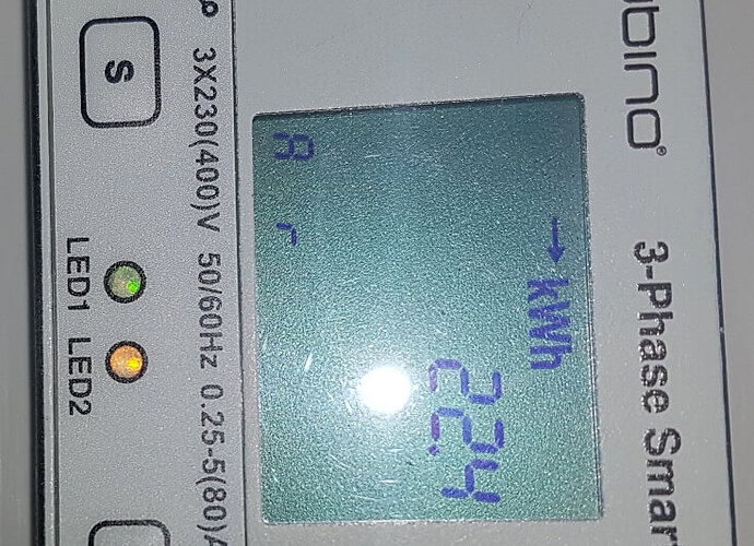

Ich hab mir jetzt mal übers Wochenende ein Testauto ausgeborgt und den Qubino ausprobiert. Leider hat @Stefan_Schmitz recht, ich bekomme keine Werte angezeigt!
Hab jetzt mal ein Mail an den Fibaro Support und an den Qubino Suppoer geschickt! Mal abwarten was passiert!
Werte auf dem Display vom Qubino hast Du aber schon, oder ?
Ich hatte mich mit dem Display des Qubino noch nicht auseinandergesetzt!
Hab das jetzt mal nachgeholt und konnte sehr wohl Werte ablesen.
Ich denke dieser (siehe Anhang) zeigt an dass mein Testauto vorige Nacht ca. 22 kWh Leistung gezogen hat ![]()
Natürlich misst das Gerät alle Verbräche etc.
Aber es wird nichts an den HC2 übermittelt, da es nicht in das System angelernt werden kann.
