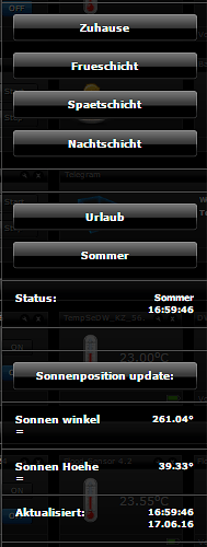

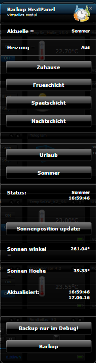

ich habe mir ein VD mit Schichtarbeit, Urlaub und verschiedene Heitzungszustände je nach Schichtarbeit, Sonnenposition und später mehr… zusammen gestellt wo ich alles rein packe was ich nur selten brauche oder das eine Aufgabe erledigen muss das nur bei bedarf benötigt wird… damit nicht alles in Scene irgend wo rum liegt. Einfach so damit es aufgeräumt ist.
