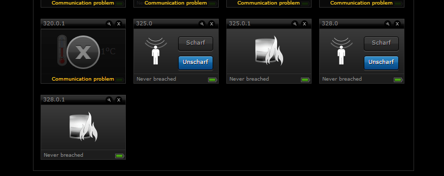

Für meine beiden Popp Rauchmelder stellt sich das wie auf dem Bild da. Einen Schalter gibt es nicht.

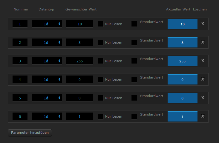

ich kann dir heute abend gern dir Infos (Bilder) dranhängen, dann siehst du, wie ich die Parameter http://www.popp.eu/wp-content/uploads/2015/11/Manual_SmokeDetector-Siren_POPP_De.pdf gesetzt habe… Ob man die Popps auch per Kabel verbinden kann, weiß ich nicht, bei mir kleben die ja einfach nur so an der Decke… Ich könnte mir aber vorstellen, dass im Zusammenspiel mit den Fibaro Universalsensor da eine Lösung möglich ist… Ist nur so eine Idee…

hier mal ein Bild von meinen Parametern… Parameter 5 = 0 deaktiviert den „Alarmrundruf“

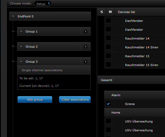

hier von der Assoziation…

Du hast dann in der erweiterten Konfiguration keine Vorlage angehakt und die Parameter laut Handbuch manuell eingegeben und angepasst.
Das Device 1 (und/oder 17) ist dann deine externe Sirene? Wenn ich mir Bild 4 so ansehe könnte man anscheinend auch eine Sirene eines Rauchmelders assoziieren.
Also wie du Parameter 5 auf 0 und dann auf jedem Stockwerk eine Sirene assoziiert (wegen der Herzinfarktgefahr!)

dafür ist doch das Forum da, damit man sich gegenseitig hilft… Also gern geschehen… Device 1 ist das HC2, Device 17 ist die AEON-Sirene. Ich denke, man kann auch hier eine beliebige Sirene eines anderen Rauchmelders assoziieren, hab ich aber noch nicht probiert, da mir die eine Sirene reicht. Aber es müsste funktionieren!
