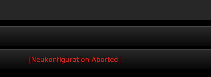

ich habe mir 6 POPP Rauchmelder gekauft und folgende Erfahrungen gemacht (in Kombination mit Fibaro HC2):
  • Inklusion der Rauchmelder funktioniert bei mir nur „nicht-sicher“ (Taste auf dem Z-Wave Modul 3 Sekunden drücken um nicht-sicher zu inkludieren, entsprechende Einstellung im Homecenter 2). Wenn ich versuche sicher zu inkludieren, wird der Rauchmelder nicht richtig konfiguriert, auch eine Neukonfiguration über HC2 klappt nicht. Könnt Ihr das bestätigen? Habt Ihr es geschafft die Rauchmelder sicher zu inkludieren?

Ich habe nach langem überlegen beschlossen alle Fibaro Rauchmelder durch die Popp 4001 zu ersetzen. Die ständigen Fehlalarme zu unchristlichen Zeiten waren mir dann doch zu viel. Ich habe versucht den ersten einzubinden in die HC2 (nach der Anleitung). Leider wird es immer als unkonfiguriert angezeigt. Ich habe die neuste HC2 Firmware drauf. Es kommt mir so vor als habe es was mit dem Sicherheitsmodus zu tun, soll ich es mal ohne diesen versuchen beim Inkludieren?
Danke schon mal für jede Hilfe
Kann ich nicht bestätigen, habe gerade die Woche noch einen zusätzlichen angelernt. Dieser wurde hiernach als Gerät ohne Template angezeigt, funktioniert aber wunderbar.
Anbei ein Foto. Links die Sirene, rechts der Rauchmelder.
Was kannst Du nicht bestätigen? Dein Foto zeigt kein Secure eingebundenes Gerät.
