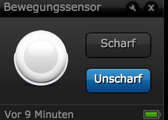

Was mich momentan extrem verwirr, ist das verhalten des Fib. Motion Sensors. Er löst bei einer Bewegung aus und startet dann auch Szenen, in denen er als Trigger eingesetzt ist, aber das war es dann auch.
Wenn ich dann z.B. nach 2 Minuten wieder eine Bewegung auslöse, sehe ich zwar im HC2, dass die Übertragung OK war, also wurde die Bewegung wohl erkannt, allerdings steht dann bei dem Modul noch immer z.B. „vor 9 Minuten“ (siehe Screenshot) und die Szene wurde logischerweise auch nicht ausgelöst (egal, ob graphisch oder LUA).
Der Motion-Sensor steht in allen Einstellungen auf den Standardwerten und das HC2 hat die aktuelle FW 4.090.

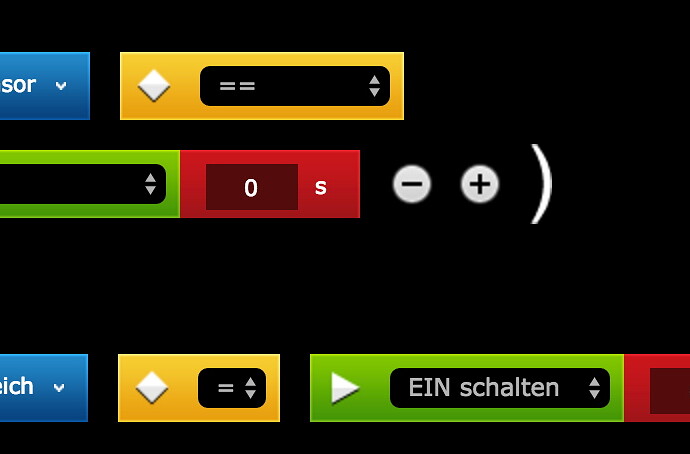

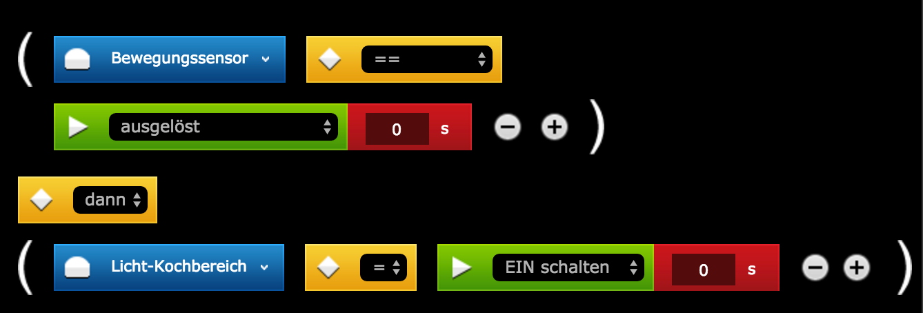

zeig mir mal die Szene, ich hatte das gleiche Problem mit dem MS und einer Szene. Ich wollte ganz einfach ein Licht damit einschalten.

Ich glaube meine Lösung war eine Kombination aus beidem, wobei ich in der Szene mit dem Wert „ausgelöst“ gearbeitet habe.

ist der Trigger auf den MS Sensor gesetzt in der Szene?
Klar :slight_smile:
