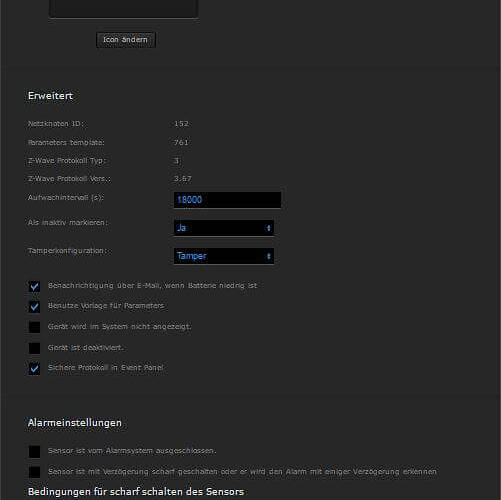

Kannst du mir mal bitte alle deine Parameter des MS hier reinstellen, mib?

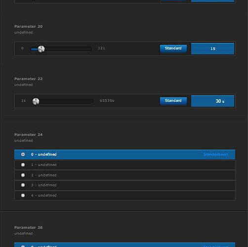

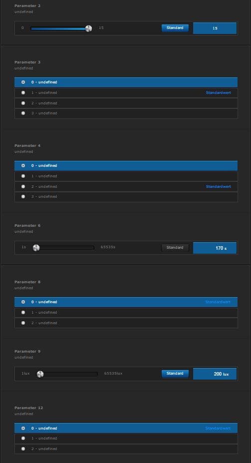

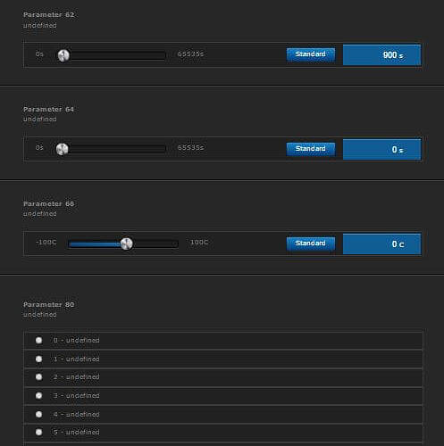

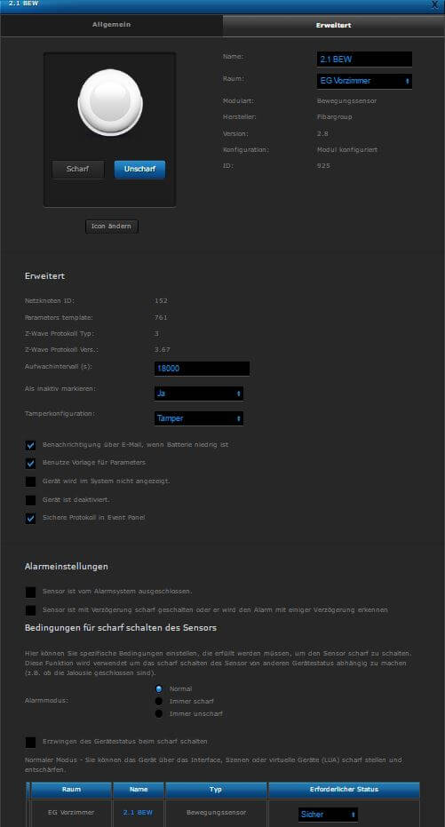

@mib: ich wäre sehr an den Einstellungen interessiert.

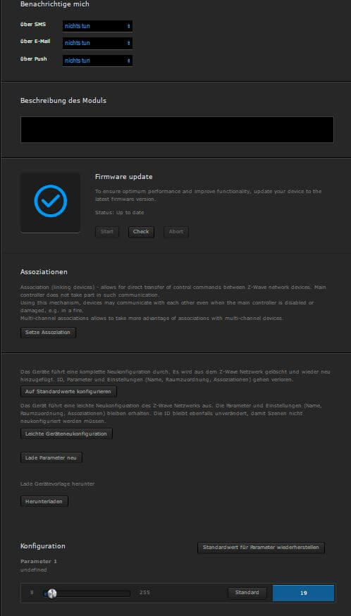

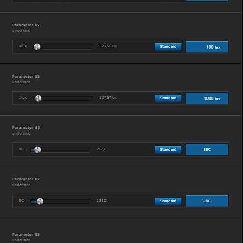

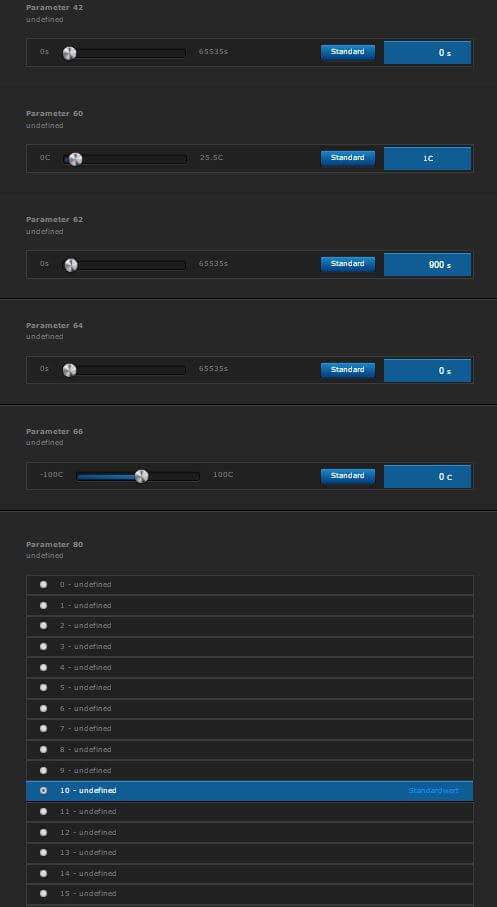

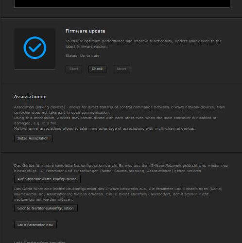

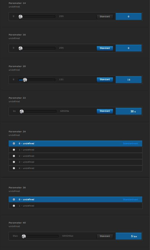

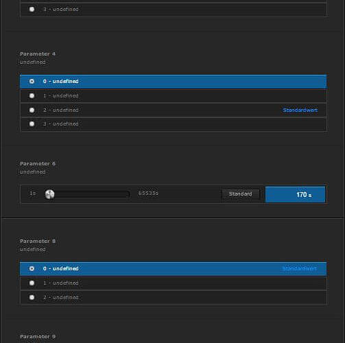

hier die Einstellungen
der Rest
Danke erst mal.
Ich bekam heute übrigens den neuen MS und siehe da, es läuft deutlich besser. Nicht perfekt, aber merklich besser.
mib, das einzige was mir auffällt sind die 5 Lux bei Parameter 40 und bei Parameter 4 die 0-4 Sekunden. Find ich ein wenig zu gering, sollte aber auf keinen Fall deine Probleme verursachen. Würde gerne verstehen, was bei uns anders ist. :frowning: haben alle deine Motions die gleichen Parameter?
@ boomx:
ja, die anderen haben ähnliche bis idente Einstellungen. Die nicht mehr im System befindlichen sind überhaupt auf Standard Einstellungen (Werks Einstellungen).
