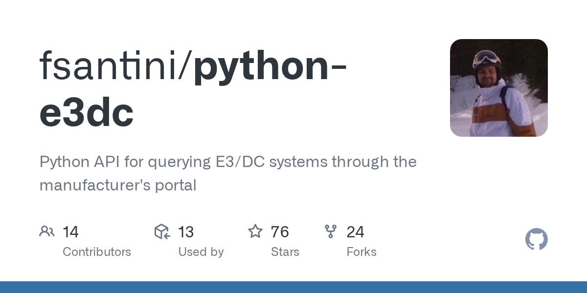

Kann mir einer sagen, wie ich das GitHub python-e3dc Projekt ins HC3 bekomme ?
Keiner ein Hauskraftwerk von E3DC mit dem HC3 im Einsatz ?
Das war ja nicht Deine Frage, Du wolltest wissen, wie Du das oben verlinkte Projekt im HC3 nutzen kannst. Die einfache Antwort darauf lautet leider: „gar nicht“.
Die HCs beherrschen nur Lua kein Python.
Das war leider die Antwort aus dem offiziellen Fibaro Forum und ich konnte damit nichts anfangen, meine Frage war einfach - wie ich das Hauskraftwerk von E3DC einbinden kann - da kam der Link bei raus ![]()
